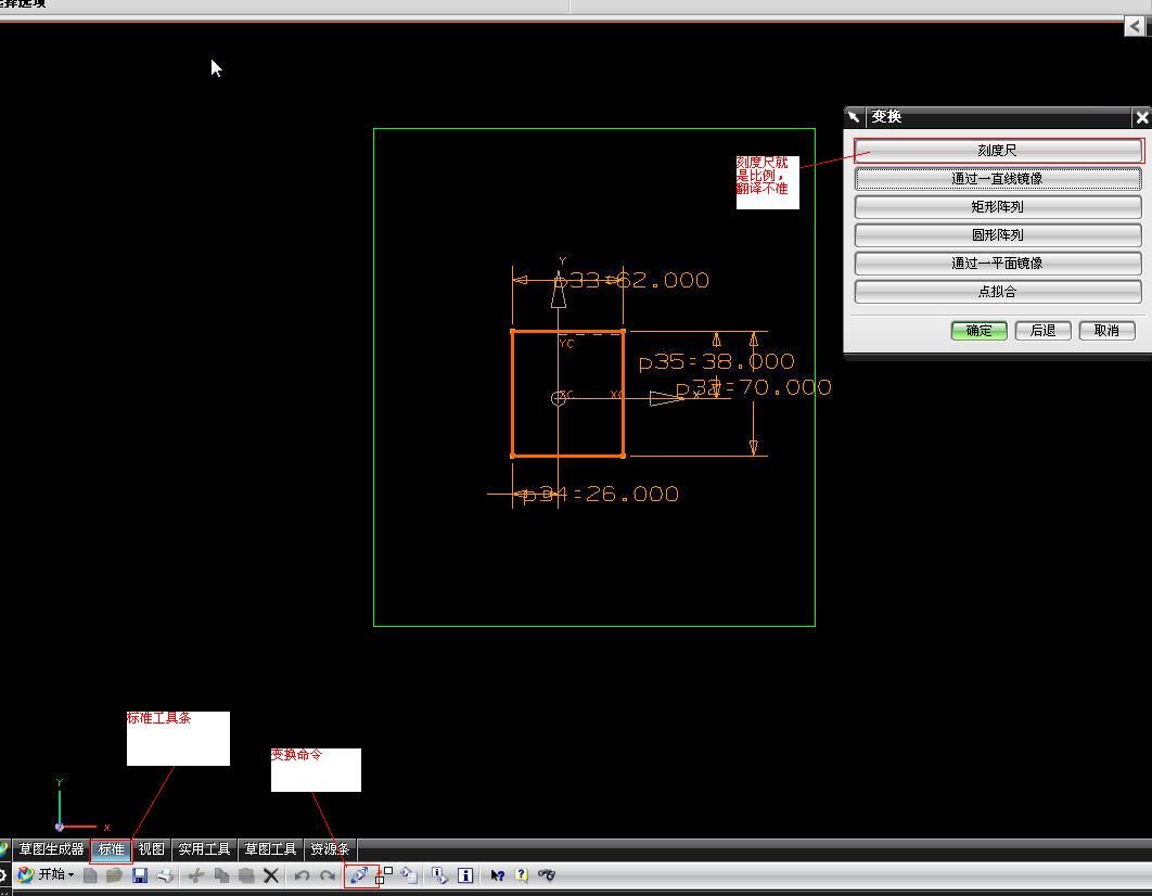

从UG6.0的“标准”工具条中(草绘模式)调出“变换”命令,选择要变换对象,设置比例系数、改变比例的方法、基准点等,提请注意:对于初始画入的图素无论有否约束的几何图素只能用“复制”,镜像、变换过的图素可以“移动”。

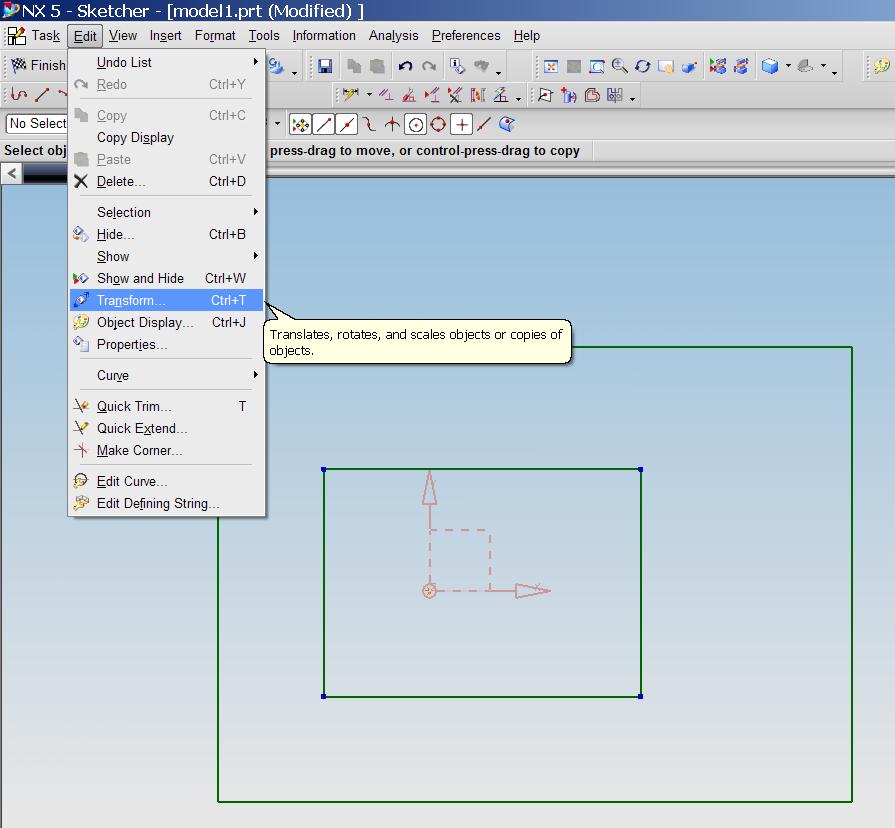

1.使用edit 内的transform功能,就可以在sketcher内对所画的线进行比例缩放。

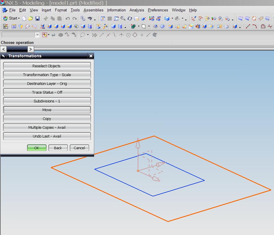

2.如果是要在完成sketcher后作比例缩放,也可以用上面的transform功能,但在选择时,在type filter内选择curev就可以了
