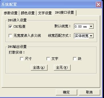

发表于 2009-9-12 14:11:28 | 显示全部楼层 来自: 中国重庆
转换前通过“工具”——“选项”进入下面页面,将尺寸、文字、块打散就可以了
