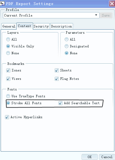

以前在网上见过这个问题  但是搜索下没搜索到  所以想问问坛子里的  谁知道解决办法吧?
# G& Y4 Z5 h2 [+ t1 G就是在出工程图后  想保存为PDF格式  但是除了主视图部分外  其他都出现了乱码情况   我用的 字体是仿宋字体
发表于 2009-8-14 12:29:46 | 显示全部楼层 来自: 中国四川成都
应该跟你的CONFIG文件里边的配置项有关吧
发表于 2009-8-14 12:56:13 | 显示全部楼层 来自: 中国广东广州
发表于 2009-8-14 14:05:51 | 显示全部楼层 来自: 中国湖北武汉
全都英文看不懂
发表于 2009-8-14 14:36:49 | 显示全部楼层 来自: 中国北京
和打印机配置有关
和打印机配置有关2 ]8 c& H* X1 _0 J; ^7 K
plot_stroke_text yes
发表于 2009-8-15 09:34:28 | 显示全部楼层 来自: 中国湖南长沙
点击仅可见,应该可以解决
发表于 2009-8-15 12:07:42 | 显示全部楼层 来自: 中国贵州安顺
可能是字库的问题吧!如果按照3#的设置,导出后文字太黑,字体有些加粗。
 楼主| 发表于 2009-8-17 09:25:08 | 显示全部楼层 来自: 中国江苏南京
试了下  效果还凑合   按照3楼的做法  目前好像也只有这一种方法  估计主要还是字体的原因吧
