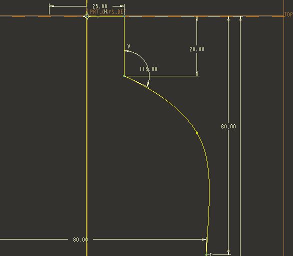

在草绘里面,画出了样条曲线,但是要标识样条曲线与直线间的角度,如何操作啊。达人帮帮忙谢谢了!如图

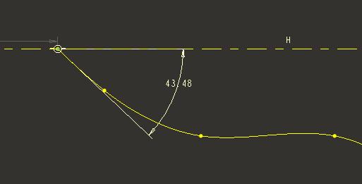

先鲜曲线在点鲜曲线点最后鲜直线 难后在要放角度的位置按鼠标中间0 }7 h. w7 t* c
语文水平不咋的 字打不出来 + u; ?+ O8 Z! l& y
看图
% k* K) o/ h: @# f, a" }不知道你明白不

点击样条线,再点击直线,接着点击样条线与直线之间的那个交点,最后点选尺寸放置位置!
