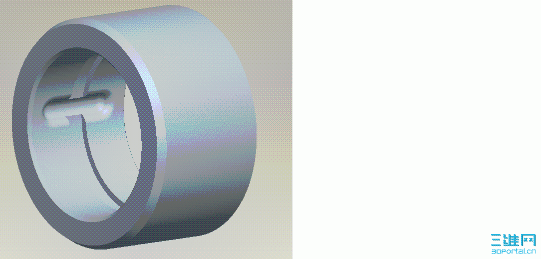

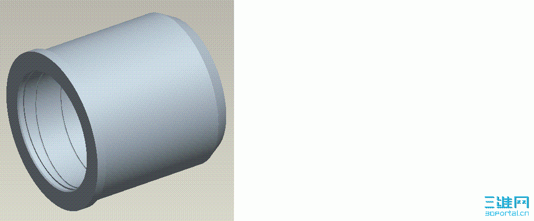

衬套的润滑槽有轴向的,还有螺旋的。它们之间有什么区别?
. y! H& }9 X" n2 \: G  Q' T, s9 l如下图所示
/ Z3 u2 j! f0 o; ~; c 未命名1.GIF 6 j( \7 c& h- z9 N! z% J# J
发表于 2009-8-14 13:45:30 | 显示全部楼层 来自: 中国福建三明
安装环境不同,第一种为外部有润滑条件,润滑油可从一端进顺着螺旋槽从另一端出。第二种槽为环槽,通常没有外部润滑条件,那个轴向槽为储油用的。

发表于 2009-8-14 14:21:48 | 显示全部楼层 来自: 中国江苏常州
第一种一般还须有外圆径向油孔,或端面油槽与内孔油槽相贯通。
 楼主| 发表于 2009-8-18 08:46:09 | 显示全部楼层 来自: 中国黑龙江齐齐哈尔
大家说的都有道理。我的情况是第一种螺旋槽,只不过没有外部润滑设备。螺旋槽是不是比轴向槽好加工啊?
发表于 2009-8-18 09:08:00 | 显示全部楼层 来自: 中国江苏常州
回复 5# baishengnan 的帖子
1.衬套与轴之间有较高速相对转动,一般用螺旋槽。& k7 W! v4 b, `' s
1.所谓外部润滑设备,箱体内润滑油能飞溅润滑也行。
xl.zhuo + 2 应助
发表于 2009-8-19 11:39:11 | 显示全部楼层 来自: 中国天津
1.有注油孔即可(油槽与外部可贯通)。(螺旋槽比轴向槽润滑充分)/ P( {  z+ L- }4 E6 U0 I
2.螺旋槽比轴向槽好加工。(普通车床即可完成)
