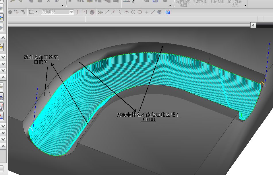

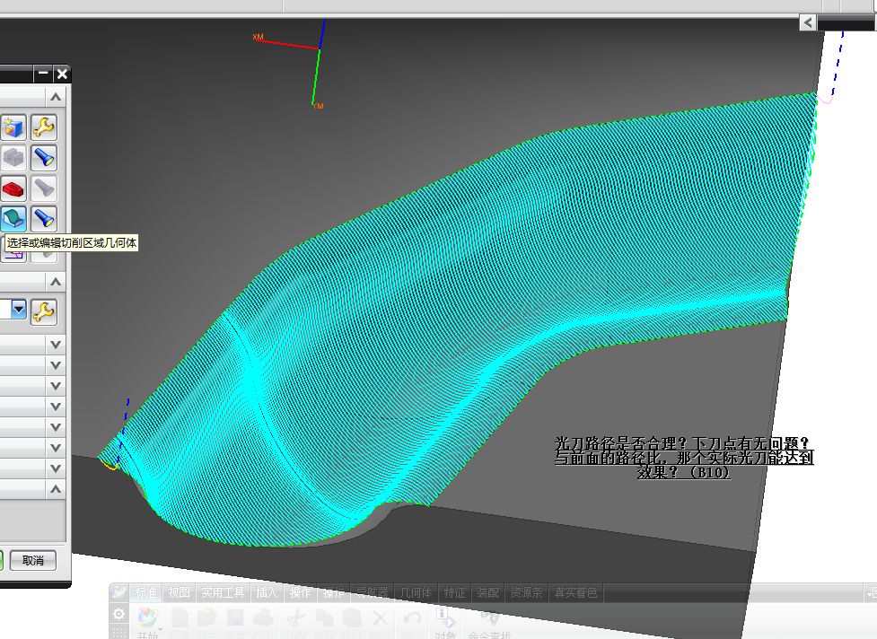

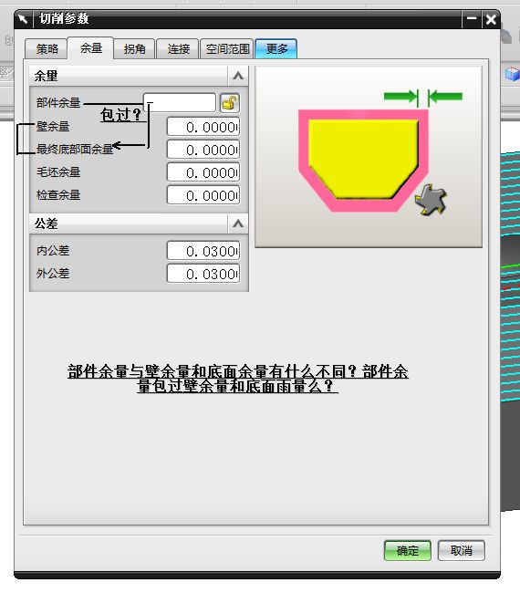

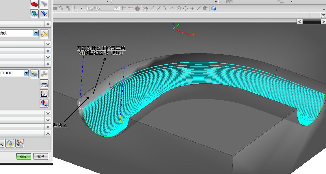

高手请指点下下面图示光刀刀路是否合理?刀路不能覆盖的原因在那?什么解决?呵呵还有余量问题:部件余量包裹壁余量和底面余量么?

先回答你为什么刀轨不能覆盖“全部区域”,要明白一个道理,显示的刀轨并不是实际“切削点”轨迹,而是刀具运动的轨迹(UG定义刀具中心最低点),而你的切削区域是半圆槽,真正的切削部位大多球刀的侧刃。至于余量问题,UG有一个“开关”,可以控制侧壁与底部是否相同,默认是相同的,当然也可以分别定义。

发表于 2009-8-14 15:05:35 | 显示全部楼层 来自: 中国香港
补充一下不能覆盖全部区域,看看你的陡峭区域的选择,是不是选择了且规定了角度要求,如果选择了,就铣不出来。貌似光刀的话,都是分2步铣的,把陡峭面与非陡峭面分开,比较光滑。仅供参考。

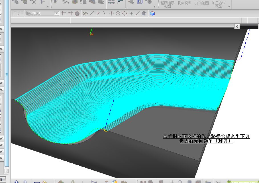

 楼主| 发表于 2009-8-15 10:17:47 | 显示全部楼层 来自: 中国广东佛山
还有个想不通?一个路径与弧型槽平行铣削,一种路径与弧型槽成45度角,那中实际中更能达到光刀效果?本人自学UGCAM,还没拿机床上试过!呵呵

各位老师。—UG里是不是不可以将某个别的面留余量的呢
 楼主| 发表于 2009-8-18 11:17:19 | 显示全部楼层 来自: 中国广东佛山
可以的啊,UG能将壁余量和底面余量设置不同的值,比如壁余量设置0,底面这个个别面就可以设置余量0.1啊
发表于 2009-8-18 16:20:19 | 显示全部楼层 来自: 中国香港
原帖由 hnld888 于 2009-8-15 10:17 发表 http://www.3dportal.cn/discuz/images/common/back.gif* h. I( A9 o4 `
! ?- j5 }3 f* y; Z3 E. Q你看看我的回复,一般这种情况是分2步铣的,把陡峭面与非陡峭面分开,就是你说的45度角的问题。

发表于 2009-8-19 22:01:04 | 显示全部楼层 来自: 中国广东江门
回复 8# hnld888 的帖子
哦,我是想说,将其中某一两个留。。例如PM的那样……可以做出来这种效果吗??

 楼主| 发表于 2009-8-20 13:47:29 | 显示全部楼层 来自: 中国广东佛山
原帖由 zyc800 于 2009-8-18 16:20 发表 http://www.3dportal.cn/discuz/images/common/back.gif
* ~3 V  Q. Z& a0 v5 b7 X% U
0 I+ F% F1 |% g8 O% X, B你看看我的回复,一般这种情况是分2步铣的,把陡峭面与非陡峭面分开,就是你说的45度角的问题。
: T; g( w6 M% u2 J+ ]0 a- j) V: R! w* f
- V% y. ?! b/ }6 P  w" x
  进一步讨教下~陡峭和非陡峭光到刀具都是样的,例如陡峭选平底铣刀
+ H: ~0 X6 a" S( S  y  b" v, s7 e* L而非陡峭的曲面选球刀对吗?
发表于 2011-6-14 09:13:44 | 显示全部楼层 来自: 中国山东青岛
陡峭的和非陡峭的都可以选球刀,但是要注意陡峭和非陡峭面的接刀问题
