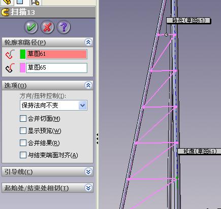

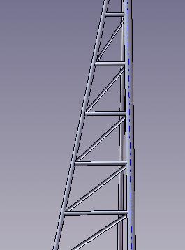

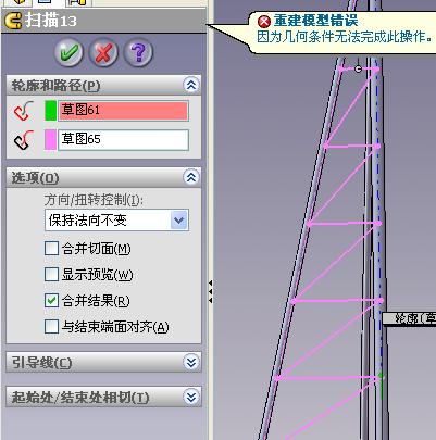

如图所示,图一中不“合并结果”,可以得到图二所示;但斜的杆子都是虚像,不是实体;
$ D7 O7 W; }9 Q* S+ V8 F& k   我想要“合并结果”,结果如图三所示,提示几何条件无法完成。
- ^7 s# g; `& R. t* g1 A           请高手指点...怎样才能得到我想要的?
4 j$ j, G) ?' g3 D  h+ f
: d# O* u/ D# @! ]( w5 n+ K8 p     补充:水平栏杆高度间隔1000mm2 K! v) E* D  O

草图延长线,加个倒圆角,不然扫描时有重复

这是一个典型的结构件,用结构件来做应该更方便吧!

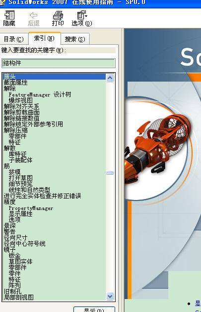

 楼主| 发表于 2009-8-17 09:44:10 | 显示全部楼层 来自: 中国山东青岛
回复 5# hhyjs 的帖子
结构件?不懂,还望指教!
发表于 2009-8-17 10:58:43 | 显示全部楼层 来自: 中国辽宁营口
 楼主| 发表于 2009-8-17 17:03:53 | 显示全部楼层 来自: 中国山东青岛
原帖由 扫街 于 2009-8-17 10:58 发表 http://www.3dportal.cn/discuz/images/common/back.gif, ^1 n+ Q0 j8 V7 j) Q
到SW帮助文件中的索引部分,搜索"结构构件"
5 Z1 {. Q* u; u- V
4 R9 {3 B( z% j9 R$ p; s$ N
  o$ R6 f9 v9 f7 J    没结构件..
