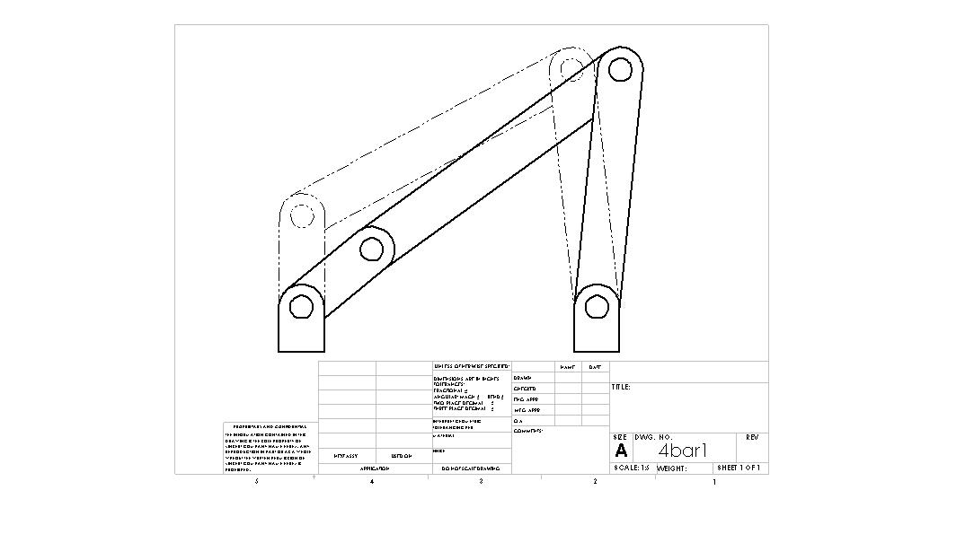

solidworks 可以在一个视图中 显示两种位置状态, 这个作用很大,
" @* a  O3 y6 U$ s8 ^) v' d6 m因为我用的是PROE 所以想请教各位 PROE是不是也能做出这样的效果 ) f( C9 o0 F% M  N
如果可以 请赐教

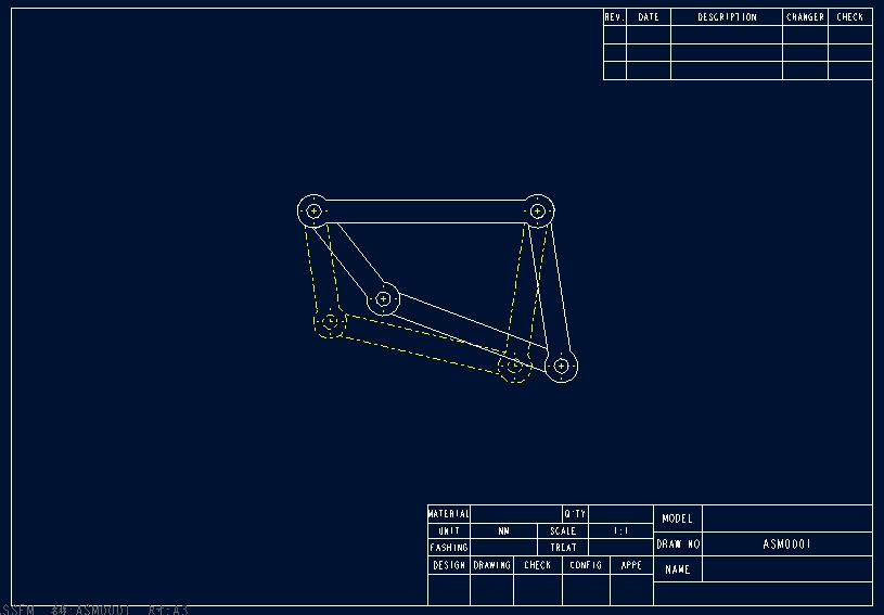

是不是这种效果,如果是的话有机会做个教程。很遗憾我的没有办法上传图片!只好做成pdf了!
) t4 V- S/ K9 [/ u drw0001.pdf (12.09 KB, 下载次数: 99)
wz_111 + 3 期待你的教程
 楼主| 发表于 2009-8-17 16:22:40 | 显示全部楼层 来自: 中国浙江杭州
是的,就是你的那种效果 期待你的教程
- ~; {7 N4 Y& k9 Z# h要是 转换图元就不用做教程了
发表于 2009-8-17 22:30:32 | 显示全部楼层 来自: 中国贵州安顺
教程出来了,没有做具体的视图对齐,具体视图对齐可以自己琢磨了,水平有限!

呵呵 都是高手啊 哈哈 收益匪浅啊 我的方法是可以做2个简化表示,之后再把这两个工程图重合在一起

装配的时候可以增加一个族表,在族表里改变装配的角度,这样也可以吧!
