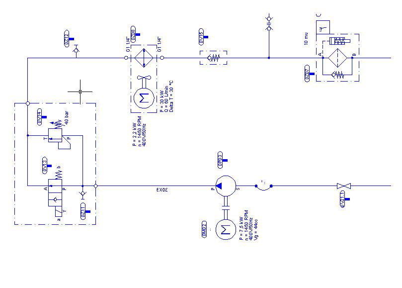

那位大侠帮我看看这个回路是什么意思,加个溢流阀,加个换向阀是什么意思啊

发表于 2009-8-14 20:45:27 | 显示全部楼层 来自: 中国安徽淮北
看你这个图,应该是泵站制造厂给的原理图,  ?! P1 n3 t! U: N# d$ Q) M+ O# _6 K- _0 K
系统需要的时候,阀ov13得电,溢流阀ov14起作用.  系统不需要压力时,阀ov13失电,油直接回油箱.
发表于 2009-8-15 11:11:00 | 显示全部楼层 来自: 中国辽宁本溪
贴上楼主的图。
. k  I' D" U* }$ \因为溢流阀的调整压力是40bar。5 r+ z; ~: Z% I+ @6 n  I' _0 [# A
还应该有一个作用,就是在油温低的时候,实现溢流加热。
发表于 2009-8-17 10:32:18 | 显示全部楼层 来自: 中国广东深圳
3楼的"溢流加热"说法倒是存在,但是您看到有一个冷却器了没,降温用的.
- S' ]9 C; Y  D9 o- T我想主要还是因为过滤器那里的原因,这地方我弄不明白,有个单作用缸,有个单向阀
' {6 Y8 `. f3 v! q+ V% |% S: c* {: q0 b40bar的压力,跟单向阀的开启压力差不多,那么我认为:
( r, x/ H5 e! }! _  {' y$ X( U. x电磁阀导通时,油缸动作,伸出触动某个开关发讯.
发表于 2009-8-17 11:57:16 | 显示全部楼层 来自: 中国辽宁沈阳
此系统有一个冷却装置,从原理上看,是不是小于10bar的压力时油泵的出口就不出油,也就是说此油泵的最小开启压力是40bar?/' d2 R4 m6 s' ^. }, I3 O# ~) q0 o
分析一下,个人观点仅供参考。  `: k, @6 f% x  L8 E
