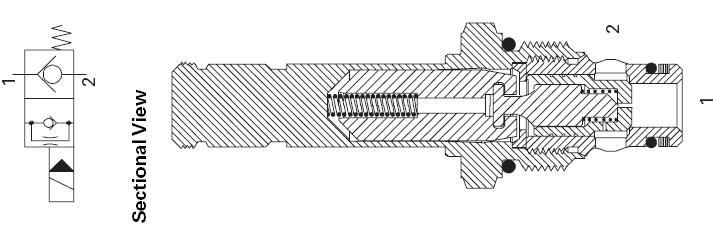

[求助] 此阀不能保压力
发表于 2009-8-14 17:01:21 | 显示全部楼层 |阅读模式 来自: 中国浙江宁波

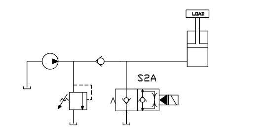

此阀在使用中不能保压是什么原因?请大家指点下如何解决。如下图6为使用油路图,电磁阀不通电时油缸慢慢的下降。

我觉得可能是与锥阀芯配合处的台肩处被杂物碰坏了、或是油缸活塞密封内泄都有可能
发表于 2009-8-14 17:38:56 | 显示全部楼层 来自: 中国江苏无锡
我觉得可能是泵出口的那个单向阀泄露

你这种设计是不保压的.
8 a6 Q. ^! ?' s# r0 M原理图保不了压.
发表于 2009-8-15 10:37:46 | 显示全部楼层 来自: 新加坡
原理图本身似乎有问题!

仅靠阀体尖角部分密封很不可靠,仔细将密封面检查一下.
发表于 2009-8-15 10:59:07 | 显示全部楼层 来自: 中国辽宁本溪
锥阀是可以实现短时保压的。
发表于 2009-8-16 09:06:38 | 显示全部楼层 来自: 中国上海
S2A阀可能内泄
发表于 2009-8-16 10:35:06 | 显示全部楼层 来自: 中国河北保定
不能保压不一定时电磁阀的问题,还有可能是你的液压缸内部的密封垫老化损坏了。液压油直接从油缸的下腔跑到上腔了。建议检查油缸。6 N# z* B) `) p& m. R, L0 o/ i

阀的结构更象溢流阀,原理上就不能保压.

该阀阀口属于金属密封,必定存在泄漏,而且近似线密封,对加工要求非常高,另外杂质的堆积也可能造成泄漏。可以先清洗,再安装,如仍不能保压,需检查密封处表面粗糙度不高于0.2,平面度不高于0.3,如全部合格当由于弹簧力不足引起。
华氏911 + 3 技术讨论

从阀结构及原理图时可以保压的,不保压我认为三点原因
4 |% E' A1 m# t; r' J: J1、泵出口单向阀," g4 |0 B8 u, d" A6 ?1 ^% x
2、油缸内泄,如果是柱塞缸则基本不存在此原因' D* _% A9 i; x7 s0 X; c
3、锥阀不保压,主阀芯和截流口阀芯都有可能,主阀芯有划痕可能性很大
华氏911 + 5 技术讨论

原理上没什么问题,主要是阀芯内部有泄漏,
 楼主| 发表于 2009-8-17 11:23:24 | 显示全部楼层 来自: 中国浙江宁波
回复 12# cybld 的帖子
电磁阀经气压测试从p进气T出气,出气处接一水杯,类像修自行车的,p进气后有水泡出来,而单向阀是没有水泡的。
发表于 2009-8-17 15:05:31 | 显示全部楼层 来自: 中国江苏无锡
那应该就是电磁阀内有杂质,或者阀芯有磨损.6 Q& q* g( ~9 m1 v. Y
! u( C# A" ^5 I9 J3 v6 ~! w. z* S! H可以拆开看下,阀芯是否有磨损.顺便清洗下.& ?2 ~5 s, _$ h
( C4 y  K/ j7 K9 P$ ?4 @) R如果是阀芯磨损只能换新阀了
发表于 2009-8-17 20:01:50 | 显示全部楼层 来自: 中国福建莆田
先查油缸是否有内漏,再换单向阀,最后是电磁阀。
发表于 2009-8-21 07:56:22 | 显示全部楼层 来自: 中国河北唐山
阀口有异物或阀口密封线磨损,建议更换新阀。
