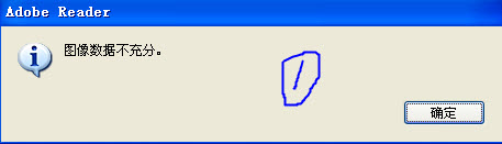

Hi大家好!( u' }/ G* M( {# k) U& ~
关于Pro/E 5.0 F0000工程图输出PDF格式的问题(出现两种情况):
6 {9 u" x* b5 B, U; p①图像数据不充分: i; M1 t5 k0 l* H
②视图显示不全# m* s  o' B; _) D2 P2 Y. g7 }
有没有同仁遇到过这类问题?经多次测试和PDF软件无关!6 j# r/ Z  E. R4 A8 U+ U

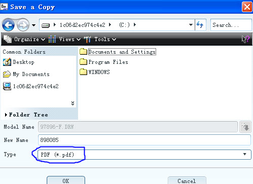

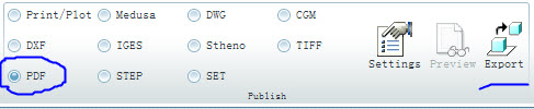

* g- q/ W. z% J' hPS:输出的时候有两种:
5 P& a. F5 q+ ~$ n" z6 l) L: Q1)直接将工程图格式另存为PDF格式7 j% [$ i. _8 U$ c
2)用5.0版本的发布菜单里面的PDF项来输出/ N5 n' Y8 L( ~. q& ]
$ g0 w5 o/ p, K/ Y" Y* W$ f
无论哪种都会出现以上问题!
