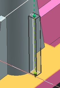

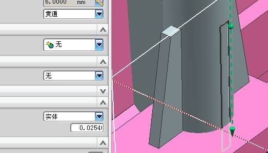

我采用倒面的拉升的话就好的   采用贯穿的话 看第2个图  不知道什么原因会这样的

多数情况都是先拉好在改的。。。这样虽然好。。。但感觉麻烦。。。可能是同步建模太好用了吧。。。

你要搞清楚“贯通”的含义:是指拉伸体在拉伸矢量方向上贯穿所有实体直至最后一个实体面,无论贯穿的实体间是否有间隙。
