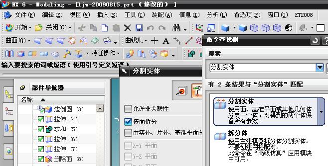

[已解决] 4.0里面 分割实体哪里弄出来啊 6.0只有个 坼分体
发表于 2009-8-14 20:16:10 | 显示全部楼层 |阅读模式 来自: 中国浙江温州
那个知道  告诉我下5 ?5 s* ]/ L4 q0 F# l) q) f$ j' G

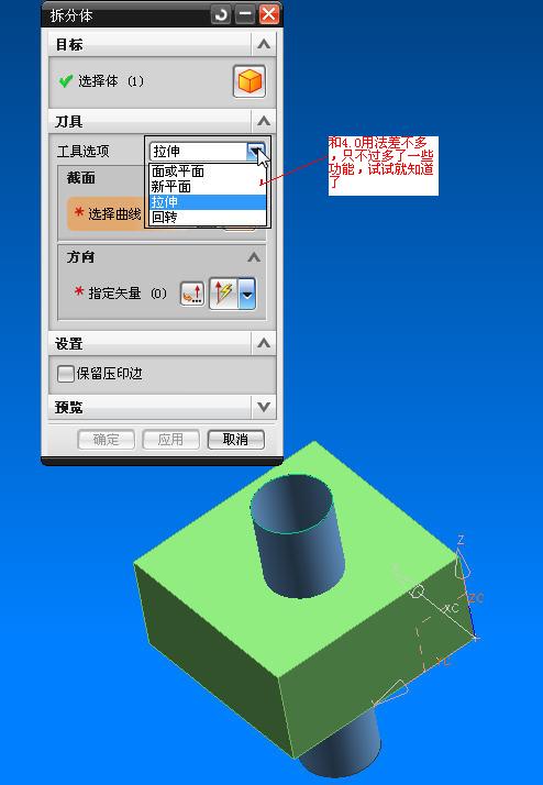

6.0中就是拆分体,不过已经有参数了,要想变成无参的两部分,可以用特征编辑中的去除参数。
beyond2009 + 2 应助

发表于 2009-8-14 21:00:18 | 显示全部楼层 来自: 中国山东济南
多了些功能,用法基本类似,注意要达到4.0的效果,需要去除参数
beyond2009 + 2 应助
发表于 2009-8-14 21:11:24 | 显示全部楼层 来自: 中国贵州毕节
6.0比4.0更人性化,能更好地进行控制。

发表于 2009-8-15 11:22:18 | 显示全部楼层 来自: 中国浙江温州
楼上上的都是错解~ 正解是6.0里面有分割实体这个命令 也是无参的在注塑模块里面 可以调出来的 这个命令拆芯子很好的
beyond2009 + 3 应助
