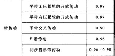

轴流风机皮带传动的电机功率是否和直联传动相同?, H! W3 m0 A9 k) i6 _4 e
皮带效率一般为多少,电机功率乘以皮带传动效率才等于风机功率,怎么换算?

轴流风机带传动的效率与直联传动相比稍低,因此电机功率应稍大于用联轴器传动,更大于电机直接安装风叶的情况。若用V带效率为0.96,就将算出的轴功率除以0.96得出电机功率,再圆整成标准电机功率数。
