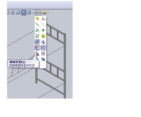

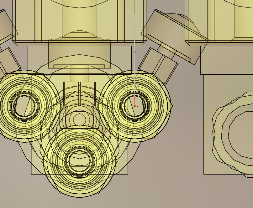

如何设置,才能分清草绘线条与其他特征边线?就象下图中已经有草绘的圆,但分不清:
发表于 2009-8-14 21:25:27 | 显示全部楼层 来自: 中国湖南长沙
你把隐藏/显示项目(就是那个眼镜)调出来,里面有个观阅草图,关掉它,草图就隐藏了,剩下的就是特征边线。
发表于 2009-8-14 21:28:00 | 显示全部楼层 来自: 中国湖南长沙
干脆给你发个图片:

 楼主| 发表于 2009-8-15 16:43:39 | 显示全部楼层 来自: 中国江苏苏州
原有的特征边线如何与正在绘的线区分开呢?
7 v6 E$ w5 A- g! F不能关掉原来的特征,因为草绘还要参考它们!
发表于 2009-8-15 17:00:23 | 显示全部楼层 来自: 中国北京
你这好像在装配图中吧?回到零件图中去处理。
 楼主| 发表于 2009-8-16 15:54:21 | 显示全部楼层 来自: 中国江苏苏州
是在装配图中,但我要参考装配图中其它的零件!因此必须在装配图中进行!当大致尺寸确定后,再到零件图中去细加工!8 S( t: N3 Y, `  K9 k" H0 w
# e+ N/ H" r2 G4 B请都有没有什么好办法?
发表于 2009-8-16 20:04:16 | 显示全部楼层 来自: 中国江苏无锡
记得哪一个版本可以设置编辑零件时其他零件仍显示不透明,但我忘了。。。
发表于 2009-8-17 19:09:44 | 显示全部楼层 来自: 中国湖南长沙
有时候多考虑用“选择其它”,暂时是别无他法
 楼主| 发表于 2009-8-18 09:42:43 | 显示全部楼层 来自: 中国江苏苏州
就象图中那种图,谁又能分清哪个线是什么?% U! s: g/ F2 E9 B' ?: S: R* j+ j
不过我找到的设置不透明的办法,就是在系统选项中->显示/选择中有一个关联中编辑的装配体透明度!暂时解决问题!% H  h  p* B. x8 A, A
