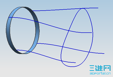

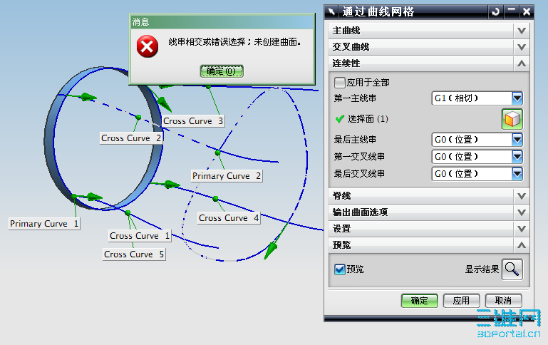

谢谢哪位高手帮我指点指点!!!
这是我想要做曲面的曲线
这是我想要做曲面的曲线
我的方向也对吧!
我的方向也对吧!
老是出不来曲面
老是出不来曲面
发表于 2009-8-14 23:13:51 | 显示全部楼层 来自: 中国北京
请楼主上传部件文件
发表于 2009-8-15 07:24:30 | 显示全部楼层 来自: 中国山西朔州
两个主线串起始位置没有相互对应。

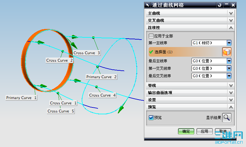

 楼主| 发表于 2009-8-15 09:49:24 | 显示全部楼层 来自: 中国河北保定
回复 3# sxsanyi 的帖子
谢谢sxsanyi高手,可怎么样才能使主曲线的位置一样啊?
发表于 2009-8-15 10:06:09 | 显示全部楼层 来自: 中国山东济南
可以在对话框中调整,如果不能准确标识起始点,请提前将曲线在交点位置打断。

 楼主| 发表于 2009-8-15 12:34:44 | 显示全部楼层 来自: 中国河北保定
回复 5# WHC44 的帖子
谢谢高手的指导,可是我还是没搞清楚,怎么选择起始点,能不能再讲仔细点啊!!!巨感谢!!!

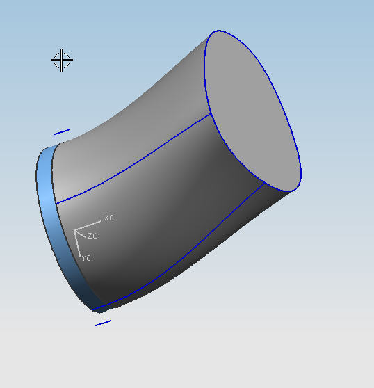

发表于 2009-8-15 12:44:03 | 显示全部楼层 来自: 中国山东济南
part、图片、小录像都发给你
movie.rar
767.99 KB, 下载次数: 47
2.rar
89.48 KB, 下载次数: 16

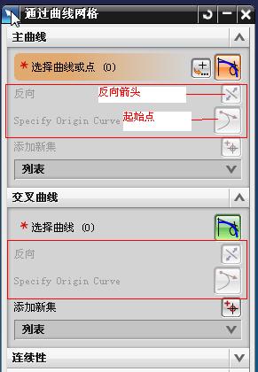

发表于 2009-8-15 12:44:21 | 显示全部楼层 来自: 中国陕西西安
线段共2个头,你选哪头那头就是起点。
beyond2009 + 2 应助

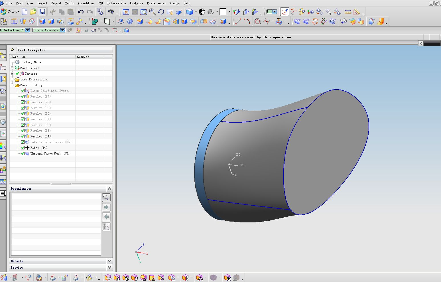

发表于 2009-8-16 00:50:31 | 显示全部楼层 来自: 中国上海
我也做了个!呃!

发表于 2009-10-6 12:21:59 | 显示全部楼层 来自: 中国山东青岛
选哪头那头就是起点
