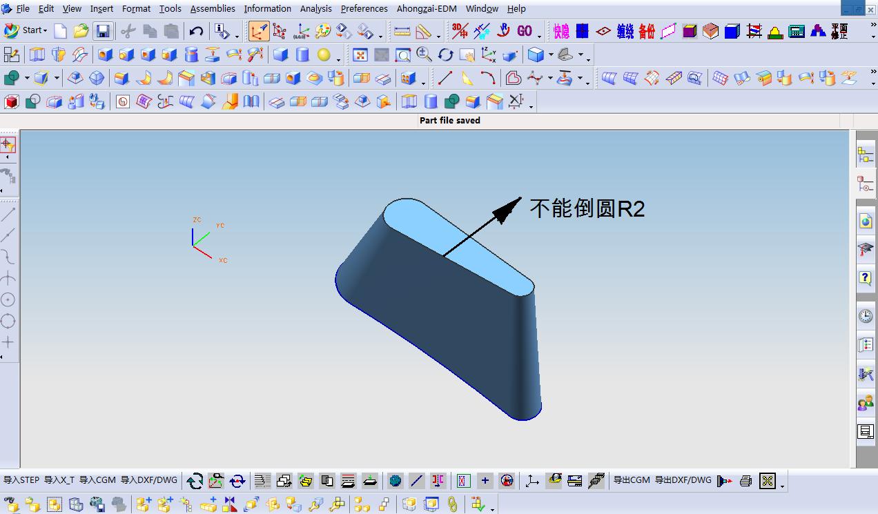

看下面的截图,想倒圆R2,老是报错,大家帮忙看下是怎么回事( {5 B* }- w* _2 {

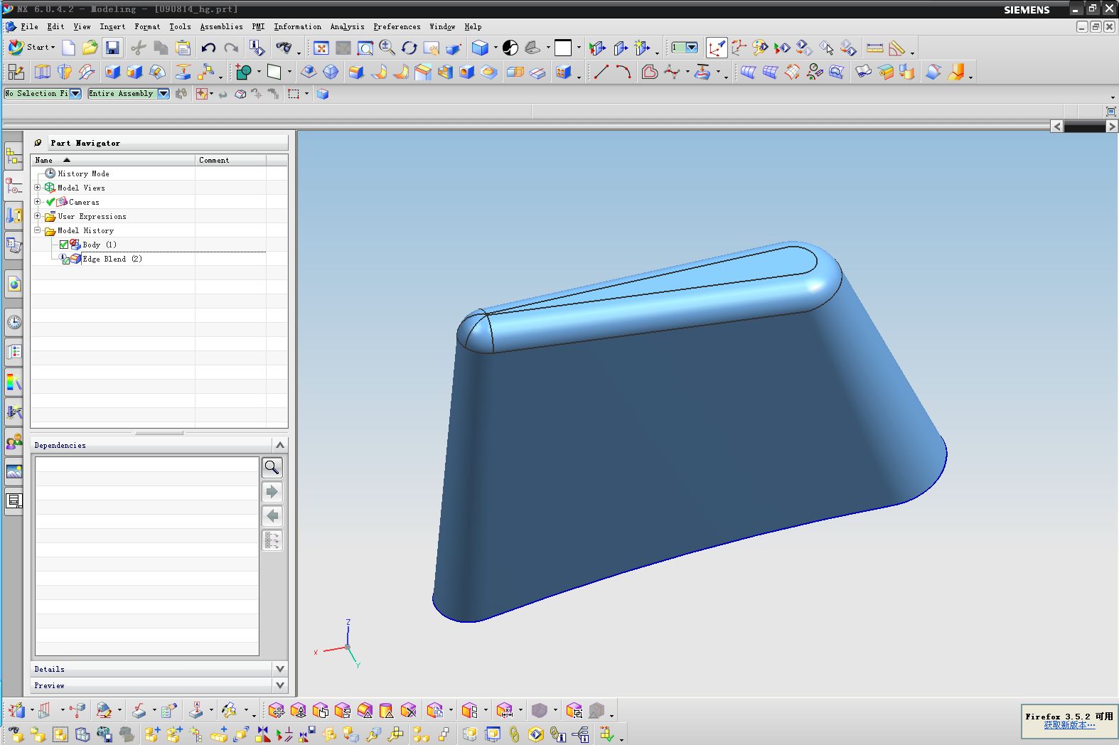

发表于 2009-8-14 22:54:04 | 显示全部楼层 来自: 中国上海
老实说这个倒R2确实有点勉强,呵呵,上图,自己看!

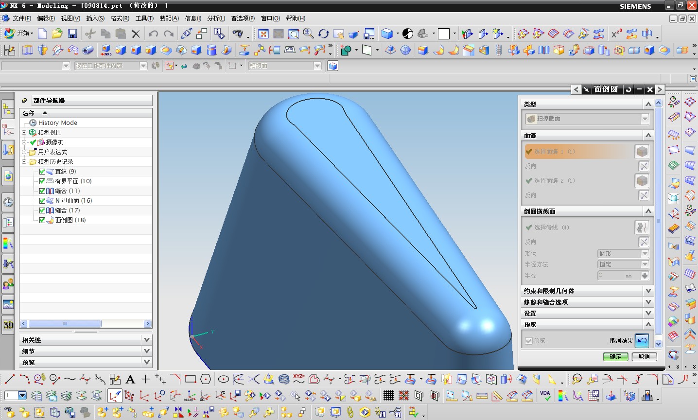

发表于 2009-8-14 23:35:40 | 显示全部楼层 来自: 中国北京
使用面倒园,类型选"扫谅截面"
beyond2009 + 3 应助

发表于 2009-8-15 09:35:05 | 显示全部楼层 来自: 中国浙江台州
选和不选脊线,出来的效果也不同。
