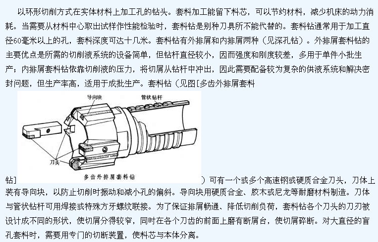

加工连杆,图为成品尺寸,毛坯孔50mm,想找一种一次可切削至95-100mm孔径的刀具,各位帮忙推荐一下

[localimg=228,300]1[/localimg]
发表于 2009-8-15 07:55:12 | 显示全部楼层 来自: 中国上海
套料钻,有点象钻墙用的空心钻.
3 Z4 x1 l# y+ b% u4 t
4 E! Q/ f1 ^/ _[ 本帖最后由 xufu5913 于 2009-8-17 07:29 编辑 ]
华氏911 + 5 技术讨论
发表于 2009-8-15 16:46:47 | 显示全部楼层 来自: 中国河北石家庄
用拉刀也可以
8 G5 Y. J1 V# M3 y5 p只是有点奇怪为什么毛坯留如此大的余量
发表于 2009-8-17 22:36:55 | 显示全部楼层 来自: 中国江苏常州
50的孔一般是先铸造出来的一个孔的,用把双刃镗刀就好了啊!!+ P8 N/ d- L& F& V; `9 C% v" P1 r
精度高的话,在应精镗刀好了!!!
华氏911 + 2 技术讨论
发表于 2009-8-17 23:04:23 | 显示全部楼层 来自: 中国台湾
看深度多少?????
3 |7 N% n! b* P/ k! M浅的话….还是用车刀车吧!!!!
发表于 2009-8-17 23:11:20 | 显示全部楼层 来自: 中国上海
考虑一次切削这么多余量的肯定生产量很大,楼主为什么不考虑把毛坯孔放大,要这么大的切削余量干什么,既浪费材料,又浪费加工时间。。。
