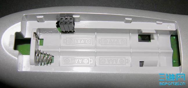

我是菜鸟,请问各位高手,图中的电池标识要怎么做上去?是做在弧面上的.
发表于 2009-8-15 08:40:22 | 显示全部楼层 来自: 中国浙江宁波
我个人觉得是投影下去的   然后在用偏移功能实现
发表于 2009-8-15 08:47:16 | 显示全部楼层 来自: 中国浙江宁波
就用偏移里的展开命令画
发表于 2009-8-15 09:03:16 | 显示全部楼层 来自: 中国湖北孝感
以上有很多方法,如果在PRO_E可以偏移曲面然后投影拉伸合并.
发表于 2009-8-15 09:06:20 | 显示全部楼层 来自: 中国北京
应该直接用偏移命令就可以做

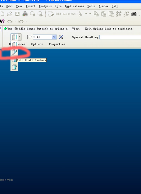

点偏移命令,选拔模偏距,选投影面,再选草绘面,草绘选方向,输角度和高度,指定方向。
发表于 2009-8-15 15:12:32 | 显示全部楼层 来自: 中国四川成都
就是这样的
发表于 2009-8-15 21:44:50 | 显示全部楼层 来自: 中国湖南长沙
偏移、镜像、拉伸

偏移里的展开,再生慢,5 s4 T) t3 I; h# \
) F9 x- h' S- M1 T  K& U" l" Q: R1 Q先偏移曲面,再拉生,用偏移曲面切除就好2 Q2 O2 w$ k! i6 s

点面偏移 然后绘制你要的图形!
