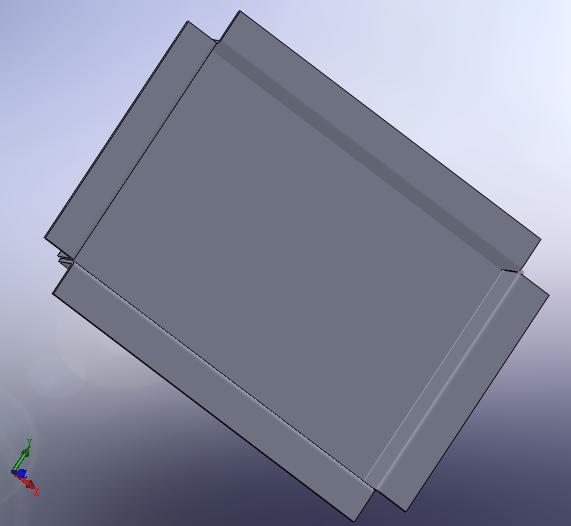

两次边线法兰之后,四角的缺口怎样闭合起来?

此种情况应使用斜接法兰命令,则产生的四角都是闭合的.
 楼主| 发表于 2009-8-15 09:23:43 | 显示全部楼层 来自: 中国山东淄博
问题解决了,谢谢楼上的提醒

如果要包边的话,可以使用闭合角这个功能,在选中添加剪裁 ,就可以了。
