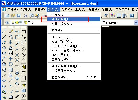

说老实话,外部参照在CAD用得比较少,远比块,尤其是内部块用得少,原因是插入的外部参照只是一个链接,要修改图形必须回到原文件中修改,而一旦原文件被移动位置、重命名或删除,外部参照就只剩一行链接路径文字。( B9 u/ _. q# l* G* L8 e

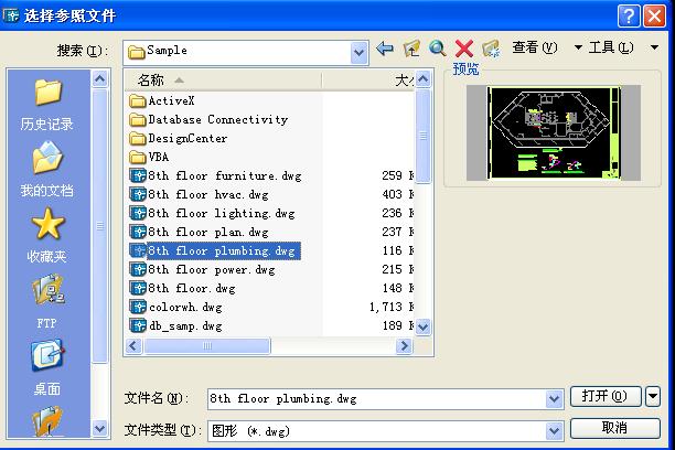

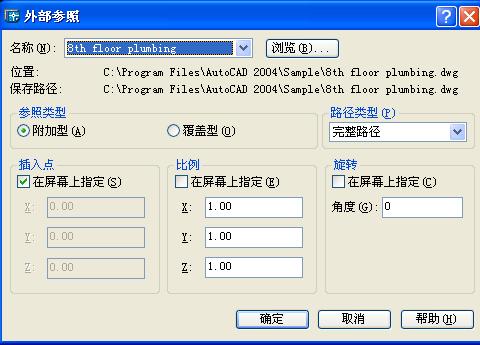

插入外部参照很简单,点插入(菜单)→外部参照...,在弹出的对话框中选择你要插入的外部参照文件名,点打开后,再在随后弹出的对话框中选择参照类型、插入点和插入比例(可在对话框中直接输入,也可在屏幕上用鼠标指定),再点确定就行了。3 p6 @  I5 }0 B# H7 F
