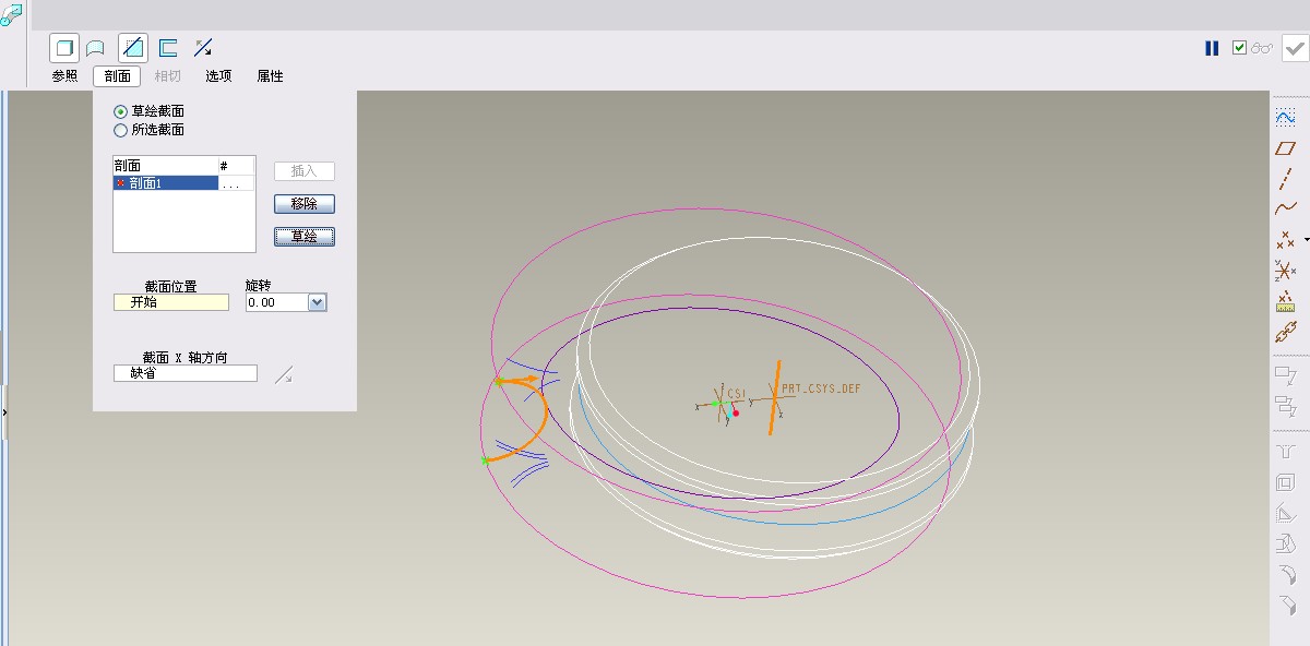

我在做涡轮用扫描混合选取了扫描的轨迹之后,再选取起始点,单击草绘为什么不能进入草绘环境,这是怎么回事?7 |: f: I* f8 z+ |9 f- @0 O

2根不相交的轨迹线怎么可以了 中心线这里多了根轨迹线
 楼主| 发表于 2009-8-15 14:05:28 | 显示全部楼层 来自: 中国河北邯郸
书上就是这样做的,混合扫描可以用到两条轨迹线,其中一条是原点的另一条是次要的,我就不明白为什么我的做不出来?有哪为高手知道吗,我有的是4.0版本

扫描混合时可以用两条轨迹的,用来控制截面走向,你试下把直线做为原点轨迹试试。

谢谢大家的建议,我又从新做了下,问题以解决,是那条次要的直线有问题,我重新绘制了一条直线做出来了,这个叫扫描混合,可以用两条轨迹线,其中的一条是正如6楼所说是控制截面走向的的,作图的方法是正确的
发表于 2009-8-19 11:13:17 | 显示全部楼层 来自: 加拿大
在扫描混合中,一般轨迹是不封闭的,如果是封闭的,那么对截面的位置有要求,轨迹起点必须有一个截面,然后其它位置至少有一个截面。不可能在起点处创建两个截面。
; e8 T( k- D# z& l+ ~& {* s' ^- Z% p) i6 K8 R( W0 r& p  `
还有,扫描混合中的次要轨迹不像VSS中的辅助轨迹,它们的功能是不同的。扫描混合中的次要轨迹并不参与截面的控制,它仅仅是可以控制截面的垂直方向,而VSS中的辅助轨迹既可以控制截面的方向,也参与对截面的控制。
