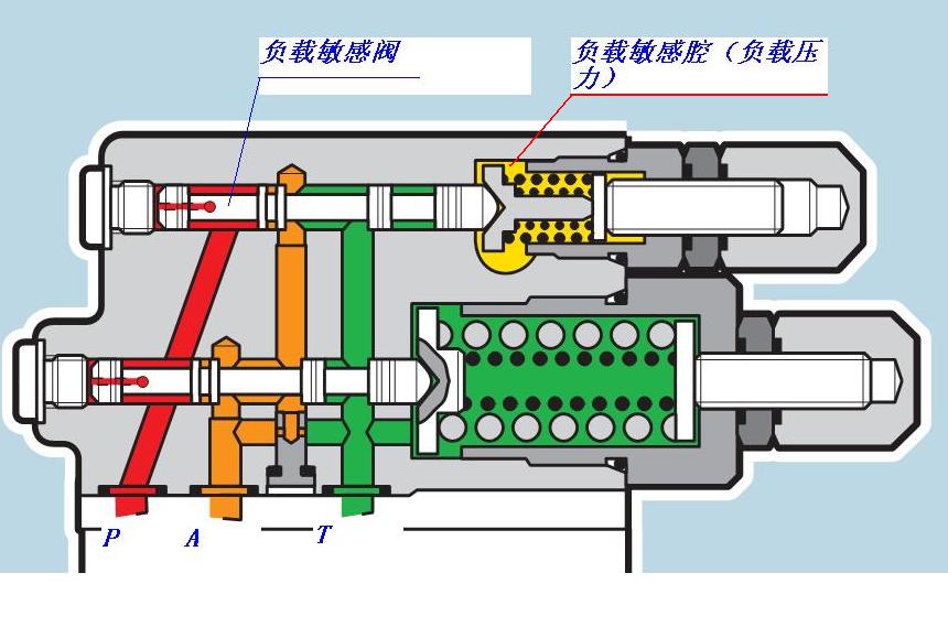

负载增大,负载感应口的压力增大,泵可能进入恒压工作区,很小的压力变化会有大的流量变化

见贴图。& n& ~+ g  R- ?$ w3 v
稳定状态,负载敏感阀芯处在中位,P、A、T三口彼此不通。泵斜盘保持在某个角度。
% \4 z+ S/ }/ Z4 o, C, U, I/ p负载压力升高,即负载敏感腔压力升高,敏感阀芯左移,A与T通(即图示位置),泵变量缸油排回油箱,泵的斜盘倾角增大,排量增大。进而使泵的压力升高。从而使流量阀进出口压差△P保持原值。

回楼主:
4 t0 |( r, ~2 w3 W; M- C. Z% d压力升高,泵的内泄增大,增多的流量应该是补充内泄用的。  T; D# P5 L4 A
回8、9楼:
' T. C2 Q3 g* M/ @$ x* e, H只是一张活页资料。DRS控制的。

负载增大,反馈至流量补偿阀的压力随之增大,阀口开度变小,从该阀泄回的流量瞬间变小,此时泵的输出并未马上改变,多余的流量用于建立压力去平衡负载的增加,从而保证了主阀两端压力差不变,维持负载流量恒定;至于由于压力增加导致的内泄则由泵本身自行调节,不对外部系统产生影响
发表于 2009-8-21 16:27:29 | 显示全部楼层 来自: 中国上海
负载敏感泵的特点就是,流量不随着负载的变化而变化,因此排量是不会变化的
