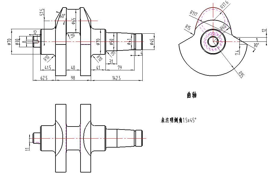

[求助] 曲轴的设计
发表于 2009-8-15 14:47:35 | 显示全部楼层 |阅读模式 来自: 中国浙江台州
+ E! S+ |' ?. m$ K  k  ~小弟初学CAXA,上面一题我想了好久也做不出,希望高手朋友们详细指点,最好分步  谢谢
发表于 2009-8-15 16:31:59 | 显示全部楼层 来自: 中国河南南阳
你是想干什么?画成三维的?
 楼主| 发表于 2009-8-15 17:43:32 | 显示全部楼层 来自: 中国浙江台州
是的  画成三维的  谢谢各位兄弟朋友们 就是上面的凸圆这里我不会

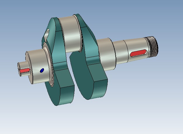

发表于 2009-8-19 11:27:06 | 显示全部楼层 来自: 中国浙江宁波
回复 1# 123539260 的帖子
大概做了一个,你参考一下。5 k1 P. M! Y2 ^2 K6 I" Y

发表于 2009-8-19 18:05:53 | 显示全部楼层 来自: 中国贵州安顺
请教版主,你两端轴是如何渲染的,我怎么没找着,是用的镜子吗?

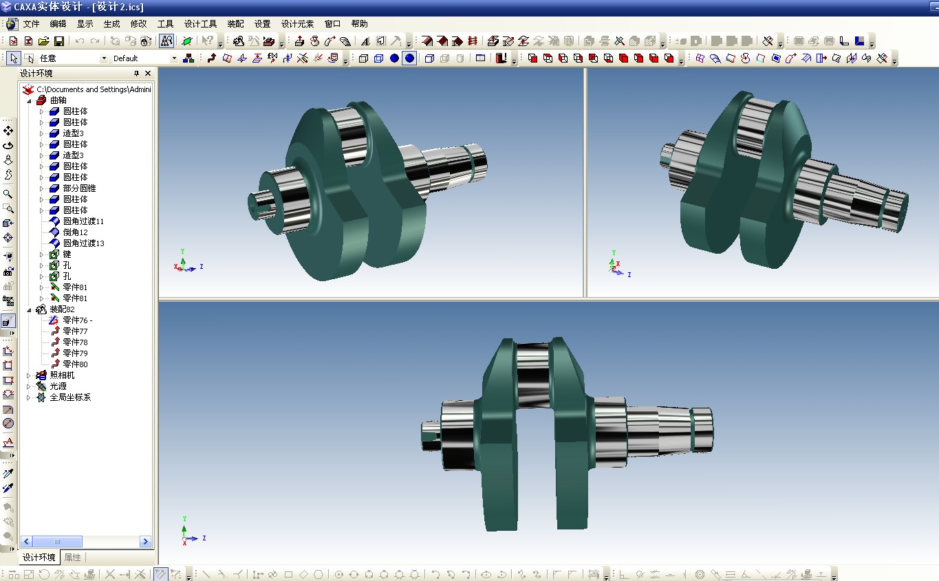

 楼主| 发表于 2009-8-19 22:37:15 | 显示全部楼层 来自: 中国浙江台州
不好意思版主,小弟才疏学浅,还是有些地方看不大明白,就是零件81怎么造型出来的,下面的零件76-80是不是三维曲线,因小弟对曲线造型还没完全理解,希望楼主最好有个视频下载,或者告诉小弟详细造型步骤,小弟不胜感激
发表于 2009-8-20 08:29:29 | 显示全部楼层 来自: 中国贵州安顺
回版主
谢谢版主,我的金属项目中镀铬没你的那么亮,发白,所以我以为可能还有其他的渲染方法呢.
发表于 2009-8-20 12:27:34 | 显示全部楼层 来自: 中国浙江宁波
[quote]原帖由 123539260 于 2009-8-19 22:37 发表 http://www.3dportal.cn/discuz/images/common/back.gif( D  g! U1 f, N1 W* Q8 r( z
不好意思版主,小弟才疏学浅,还是有些地方看不大明白,就是零件81怎么造型出来的,下面的零件76-80是不是三维曲线,因小弟对曲线造型还没完全理解,希望楼主最好有个视频下载,或者告诉小弟详细造型步骤,小弟不胜感 ... [/quote
8 \2 h7 {9 P" f, w这个只是我的做法,你可以借鉴一下,或许找到更好的方法。
