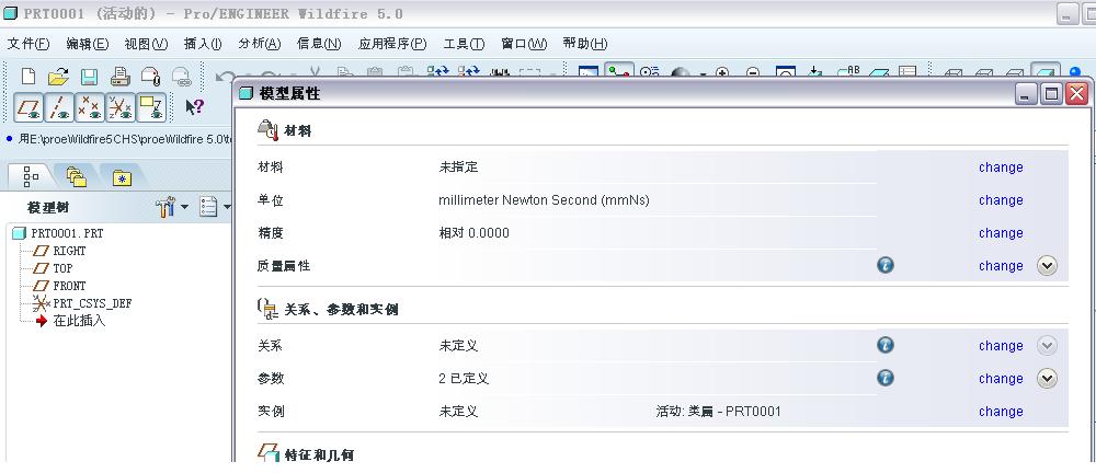

以前4。0可以直接在编辑里面设置和更改精度,今天装了个5。0怎么也找不到那个更改精度的地方了,希望高手们帮帮忙!!

文件--属性。。  我没装5.0, 我是听说来的。
发表于 2009-8-15 15:43:04 | 显示全部楼层 来自: 中国广东韶关
这里!....

可以在config里改的

在设置里面

file/properties下 Material里的Accuracy项 修改即可
