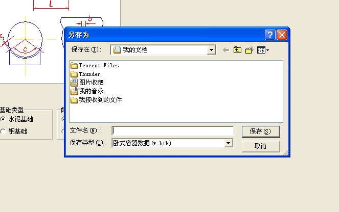

SW6-98 计算时如何保存文件?点保存后在相应的文件夹里找不到相应的文件!
发表于 2009-8-15 17:34:42 | 显示全部楼层 来自: 日本
写上名字存盘,不行吗
发表于 2009-8-15 17:36:34 | 显示全部楼层 来自: 中国浙江嘉兴
写英文的. ^  Y' A1 i: a( F
试下可以不??
发表于 2009-8-15 21:24:02 | 显示全部楼层 来自: 中国江苏无锡
保存的文件名中不能含有中文字符(包括路径),还有就是文件名不能超过8个字符。
