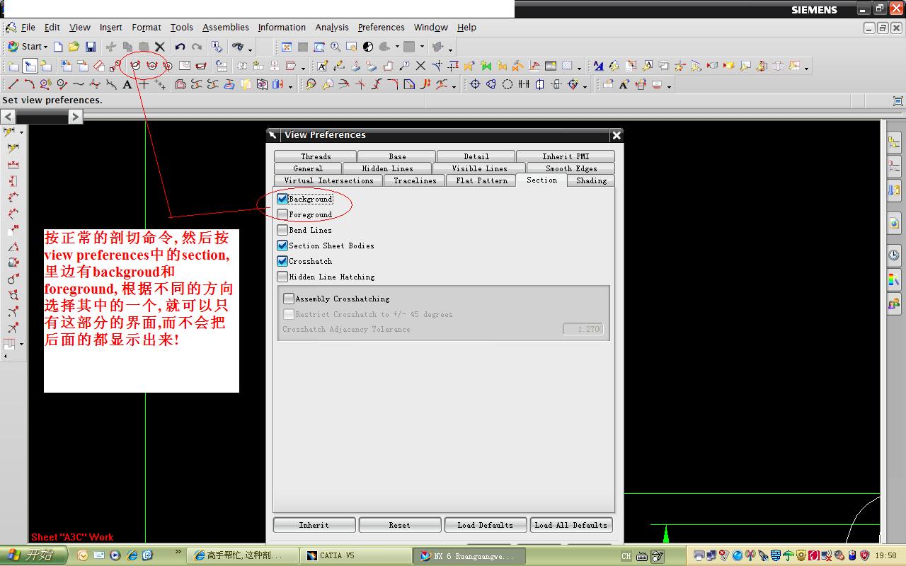

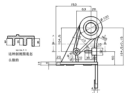

这种剖视图是什么做的,请帮忙

请看下面的图片说明!

 楼主| 发表于 2009-8-15 21:08:58 | 显示全部楼层 来自: 中国重庆
非常感谢你的回复,
