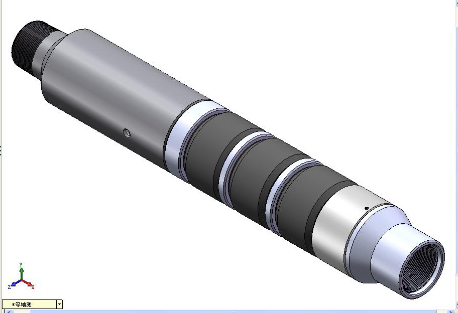

发表于 2009-8-15 17:28:40 | 显示全部楼层 |阅读模式 来自: 中国山东青岛

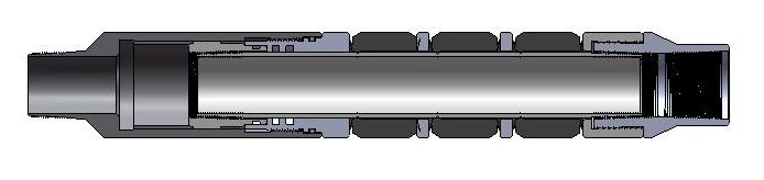

石油分隔器的基本系列有Y系列/K系列/Z系列,还各种改进型的,这里给出最简单的一种,谁能说出它的型号!

发表于 2009-8-17 15:04:36 | 显示全部楼层 来自: 中国广东广州
外面这么多橡胶圈,干啥用的啊?是防止外面的液体漏到中心管中吗?
 楼主| 发表于 2009-8-19 12:09:49 | 显示全部楼层 来自: 中国山东青岛
原帖由 liweisky 于 2009-8-17 15:04 发表 http://www.3dportal.cn/discuz/images/common/back.gif- q( i4 j/ c0 r; K( Z3 o% N6 F
9 t) {6 X  f6 M) c* E8 [# F' W; E) C5 U, u' {% Z- {) G# e! L) V
外边的是胶筒,是起变形封隔作用的!

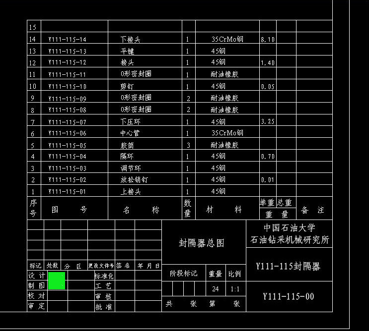

发表于 2009-8-23 23:26:04 | 显示全部楼层 来自: 中国河北沧州
没人评价,我来说吧,此种封隔器是封隔器里结构最简单的一种,使用的时候须用卡瓦分隔器或井底做为支撑来完成座封,封隔器的作用是密封封隔器上下之间的油套环空。原理很简单,压缩胶筒,涨紧密封。1 O: w; _. N2 u5 o3 L8 _; H/ n) l
二十年前至今,从未搞过这种东西!

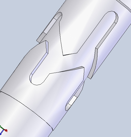

我前面说了,从未搞用封隔器,楼主给我的短信看到了,由于没做过这东西,没有CAD图.
5 H7 t7 {3 X0 ^" U' e你说的轨道管是下图这种东西吧,很简单,自己画一个就OK了.1 G1 @1 P1 ?+ ^3 h

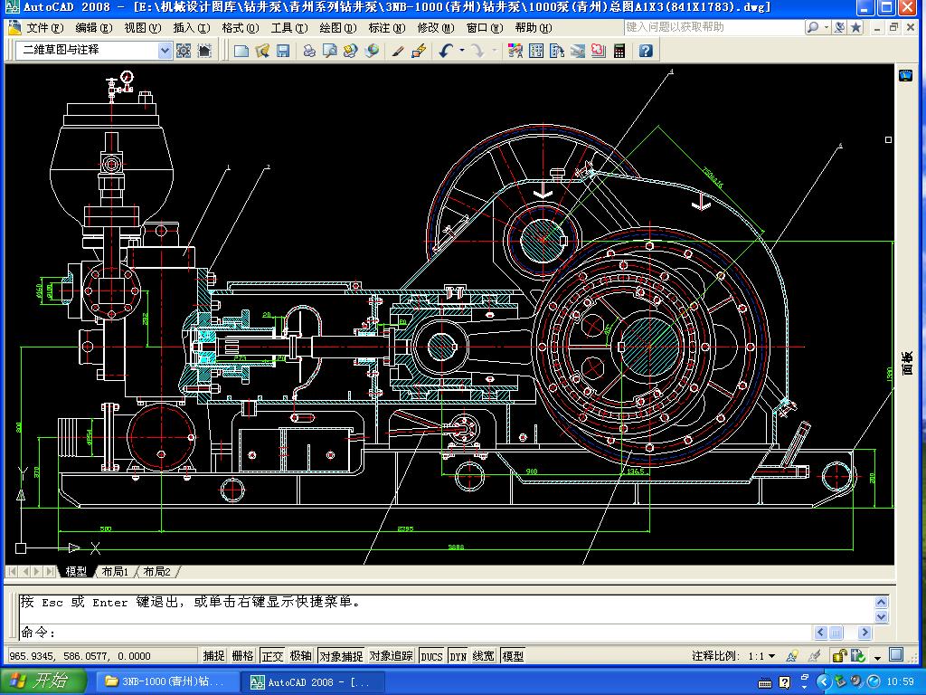

非常希望与阁下交流!
5 a& ~- ^8 p& k+ G2 \  i青州泵和洋鬼子的泵有什么区别?洋鬼子的泵好象都成事实标准了.三年前这东西市场很火.现在经济危机闹得不太景气.

" W' ?  k. N- V. ]& z你说的轨道管是下图这种东西吧,很简单,自己画一个就OK了.4 I( N, p5 p& B, g
1414065
* R1 G3 G7 E2 G) _; |: ^& E' l- S  j( e- F5 R' y
好象滑槽太短,能找到原图吗?先谢了!
+ H, a9 q( H2 E2 g! ?+ q7 H% M' E- \7 f. \2 F
这只是原图,无论谁的都有要改的,遇上要生产钻井泵的,给它的是有10几处改进的图!就十字头就需要很多的改进!
/ O1 M9 h. ~" f1 Z% f3 j% x$ h1414065
/ S) C( o( a# E2 R( W' z2 P
. s& g( u4 Z/ }7 Y3 _+ C- N/ P% K* i带卡瓦的分隔器有轨道管,Y211-114,Y221-114这两种卡瓦胶筒组合式分隔器的轨道管是不一样的!
