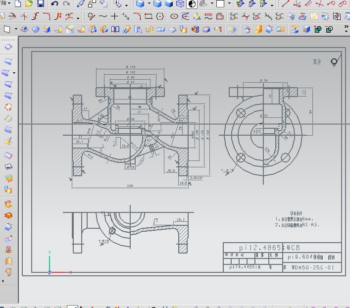

[练习题] 一个阀门的练习题 算是高难度的哦
发表于 2009-8-15 17:49:05 | 显示全部楼层 |阅读模式 来自: 中国浙江温州
大家练习下看
DN 50 .rar
154.04 KB, 下载次数: 1194

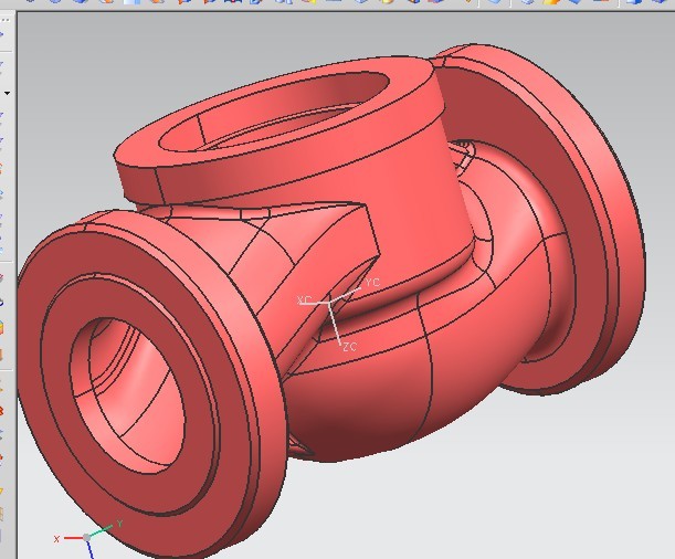

发表于 2009-8-16 00:22:22 | 显示全部楼层 来自: 中国江苏镇江
这也叫高难度啊,我半天解决
 楼主| 发表于 2009-8-16 07:19:36 | 显示全部楼层 来自: 中国浙江温州
你厉害  不过我没有弄出来 吧你的文档传来大家看看 别去常数

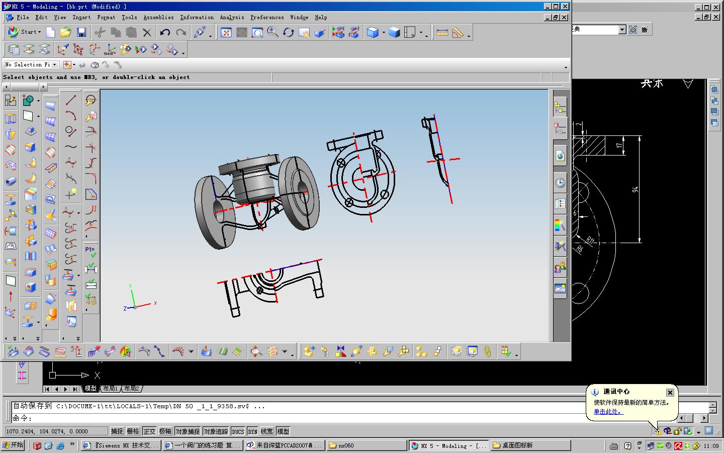

发表于 2009-8-29 10:46:48 | 显示全部楼层 来自: 中国辽宁沈阳
也不需要太多的识图能力,只要把dwg导入到NX中,可以用类似做点云的方式做!有兴趣可以试试!
2 I8 L  ~! A' L
% b" x+ I0 V8 Z2 I* y* K8 }, \[ 本帖最后由 zhaimg 于 2009-8-29 11:11 编辑 ]

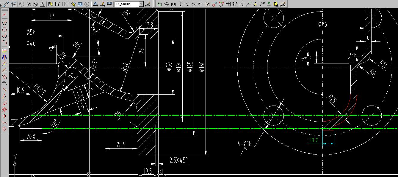

发表于 2009-8-29 11:36:15 | 显示全部楼层 来自: 中国辽宁沈阳
另外我发现楼主给的图线可能有点问题请考证一下,(不是用三维投影画的吧!),看图片红色线条没有对应" m2 r( Y+ u/ x. k3 x' ~& M& @! i
也许是我没读懂图
9 U  S( r! I0 G/ T! ]: t" z  L, [6 F# ?7 ^7 u8 P( Q

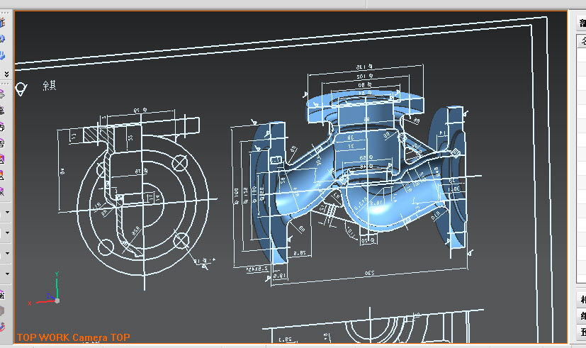

发表于 2009-8-29 15:41:41 | 显示全部楼层 来自: 中国浙江台州
我给你做了,很好做的啊,没有你说的那么难啊4 S. ~) _) j2 ?# _- K' O# [
比较复杂的部分我已经做了,余下的只有简单的几步
  X1 H$ p7 R. o% N! n3 J$ l% G
. ?5 \) g- U0 `) Z: E, H[ 本帖最后由 yangqiming 于 2009-8-29 15:44 编辑 ]

发表于 2009-9-1 12:33:01 | 显示全部楼层 来自: 中国辽宁沈阳
原帖由 zhaimg 于 2009-8-29 10:46 发表 http://www.3dportal.cn/discuz/images/common/back.gif
$ U+ ^0 o% R4 a4 ]2 ?8 Q也不需要太多的识图能力,只要把dwg导入到NX中,可以用类似做点云的方式做!有兴趣可以试试!
+ K, F' \" s8 S( _& `9 y! V; i我用nx6带入dwg(2004版)只能看到两个拉伸的圆筒$ `4 l! b0 R. F, s+ O6 F9 ]
怎么回事啊
