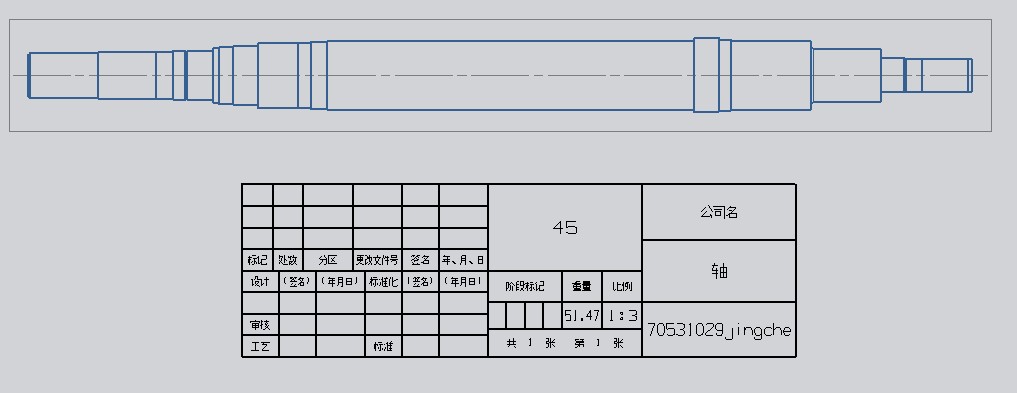

发表于 2009-8-15 23:58:33 | 显示全部楼层 来自: 中国重庆

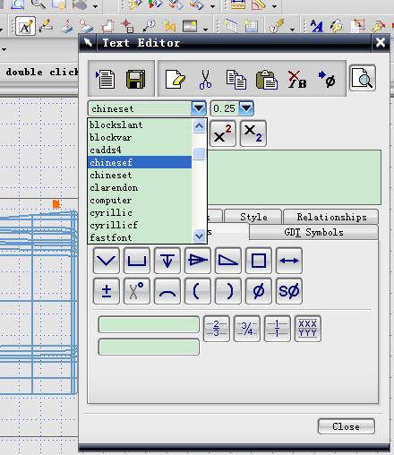

发表于 2009-8-19 21:18:26 | 显示全部楼层 来自: 中国
按照下图设置就可以输入中文了。
4 y& s7 D/ Z& h7 }% y选择chinaset或chinasef
