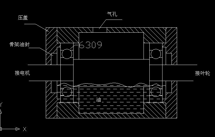

我现在有一台转速1800r/min的SH型清水泵,轴承用稀油润滑,因为轴头漏油问题检修多次后总,烦死了。
8 R) T+ C" A  J# O看看我画的简图吧,我用的是骨架油封,骨架油封安装前弹簧紧过,油封处的粗糙度为1.6,就是封不住油,请教各位有什么好的方法。(新泵通盖是用毛毡封的,没有漏油现像)5 j5 M5 G* N/ p8 l1 O
( p) U& \; D. X/ z

发表于 2009-8-16 11:28:21 | 显示全部楼层 来自: 中国山西太原
毛毡圈能密封也是暂时的,磨损后就封不住了。这种结构可改一下轴和轴承盖,两端轴承外铡各安装一个甩油环(相当于泵叶轮),将漏出的油甩到轴承滚珠处。既防漏又加强了润滑。
虎强 + 3 技术讨论
发表于 2009-8-17 10:10:00 | 显示全部楼层 来自: 中国上海
油封位粗糙度提高点,Ra0.8效果会好些。
( D" z2 b  e; Q另外,稀油润滑时油位不宜过高,运转时油位到最低钢球的中心位就可以,一可以减少搅油发热,二可以减少泄漏。
虎强 + 2 技术讨论
发表于 2009-8-17 10:35:15 | 显示全部楼层 来自: 中国上海
骨架油封安装前弹簧紧过?骨架油封的弹簧压力很重要不易太紧,太紧会使骨架油封的唇口快速磨损反而不能封住油,只要套在轴上不漏油就可以,另要注意骨架油封的安装方向.
虎强 + 2 技术讨论
发表于 2009-8-17 14:26:14 | 显示全部楼层 来自: 中国云南昆明
计算一下线速度,最好别超过15m/s。安装前唇口涂点润滑脂,要注意和预防唇口的扭转,挤出,划伤。轴表面也不能有损伤。
虎强 + 2 技术讨论
 楼主| 发表于 2009-8-17 20:35:05 | 显示全部楼层 来自: 中国黑龙江齐齐哈尔
原帖由 gaoyns 于 2009-8-16 11:28 发表 http://www.3dportal.cn/discuz/images/common/back.gif( F+ t5 j! w8 s7 H
3 i. |% D9 L: l  f甩油环????不太 理解
 楼主| 发表于 2009-8-17 20:39:12 | 显示全部楼层 来自: 中国黑龙江齐齐哈尔
原帖由 xufu5913 于 2009-8-17 10:35 发表 http://www.3dportal.cn/discuz/images/common/back.gif# ?! Z/ j1 f$ D) i# h% o0 j! w$ U
# }- \% K" v4 b" `# l! R. g5 d骨架油封没反,而且刚装上试泵的时候就漏。不过今天又装了一台,骨架油封一边正装一边反装两边都没漏,晕死。现在还有两台在漏,唉
发表于 2009-8-18 09:18:18 | 显示全部楼层 来自: 中国广东广州
在轴的表面用抛光的方法作出反向螺纹痕,这样就构成了反向螺纹泵,会将你泄露出来的油又泵回去
% o4 U6 l, o* i6 M8 M. d8 i; V# h. n$ H" y) `+ {
检查轴的硬度和圆柱度7 p& K+ r/ ^8 c. |% I7 v! n" t
* P0 l" j. Z7 g3 k% Q用甩油板也是个不错的选择,它会利用离心力将流到板上的油又给你甩到轴承上去
虎强 + 3 技术讨论

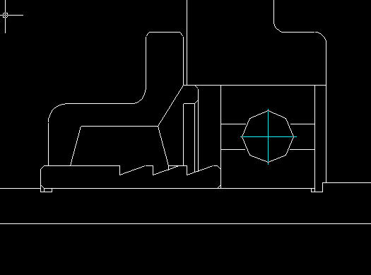

甩油环如图所示. l4 N* g3 b6 K! R3 Z
建议:1、轴淬火磨削
, `+ U" A. Z( O3 f4 [8 |5 [           2、注意油封和轴的安装同轴度
/ D2 X& b3 x+ S           3、油封采用FB带副唇的那种
