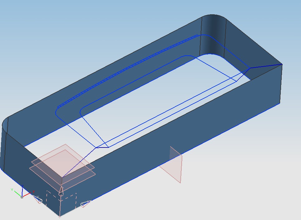

请问两个平面之间的连线怎么使用曲线分析-曲率梳。我怎么用不了这个去分析两个平面之间的直线。我想通过它来看下图的通过曲线网格的线串是不是在公差范围内相交。请高手指教。说说怎么使用分析曲线梳及它的使用条件。还有就是怎么使用通过曲线网格及它的条件。# G4 o- @7 H2 R0 ?6 E) O

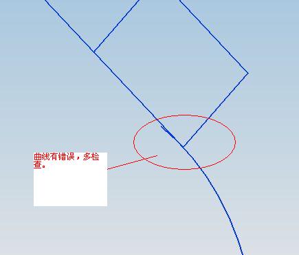

楼主的草图欠约束,(端点与端点没有重合),已回复在主题$ S) L1 S1 l# l# z9 d$ x
曲线网格的公差出错

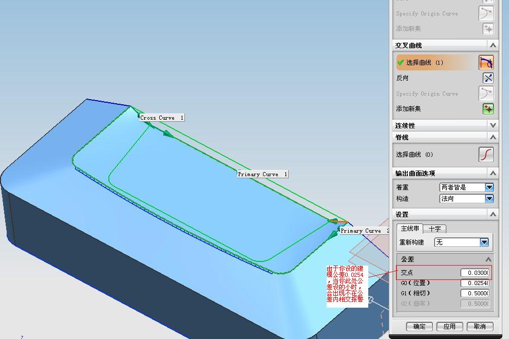

楼主做的曲线确实有问题,如图1修改曲线或者在选择时注意控制使其在交点处停止;注意公差设置,因为你建模公差设的大,导致曲线交点精度不高,此时UG承认曲线相交,当提高建模公差时,UG拒绝承认。楼主的曲面比较简单,多注意些操作细节。

请问此功能的公差是不是系统默认的。还是可以改的?这样才改采生效?
发表于 2009-8-18 20:46:45 | 显示全部楼层 来自: 中国湖南张家界
呵呵……我也改过公差的大小,但一遇到公差更小的就不行了,就后悔了,所以改了以后最好把交接的地方割去,重新做一个面。呵呵……我也是新手
