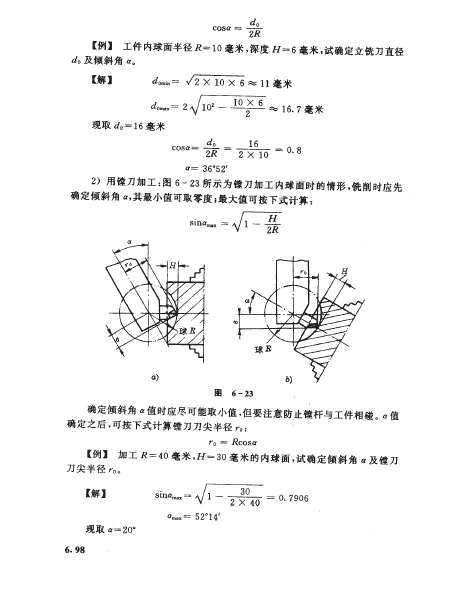

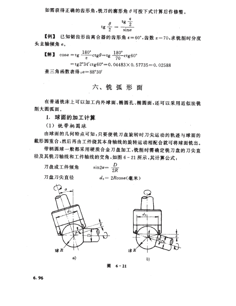

现在急需加工直径90MM长度36MM的死心半球体~~~
发表于 2009-8-16 08:12:47 | 显示全部楼层 来自: 中国上海

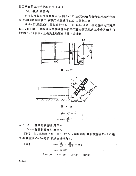

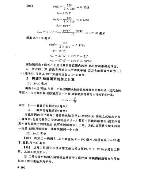

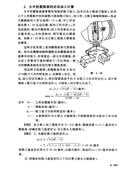

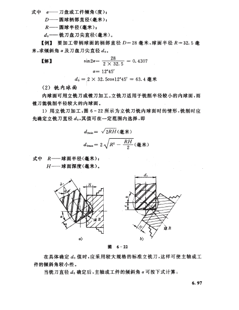

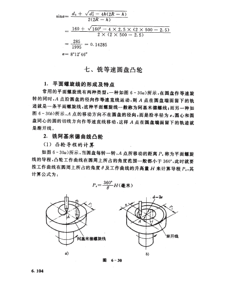

非整圆球面可在铣床上用展成法加工,具体操作可参阅"金属切削手册第三版"相关内容.

 楼主| 发表于 2009-8-16 08:14:50 | 显示全部楼层 来自: 中国河北承德
具体方法是怎么样加工  因为工期比较急 只有普车和铣床

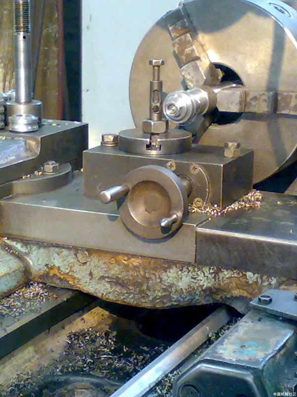

车床加工,作一专用刀架,可将车刀旋转,旋转中心与球心重合,且使车刀的的切削刃处于球心的水平面内,工件旋转,车刀作圆弧切削。

中托板安装车球装置% j4 E( F6 ~" N# }% t

5楼的照片是车圆环槽的装置吧?车球的工装可要麻烦不少(主要是刚性和精度难达到)。2 v8 g' [; [7 A- ?
楼上各位方法讲了不少,但多半是大批量加工用的(2~3年前曾有帖子讨论过,比这还要全面,我也谈了4~5种方法。)并不适合单间、小批量加工。
  d. \5 E4 S2 Q1 i. c6 m* o其实很简单,用普车就可以了。只要你的车工有4级以上水平,车个球还是不在话下的。+ @/ _& I6 l9 t5 ~$ R
你只需要一个R规(球大的话,最好自制个弧长大点的量板),如果精度要求高,就慢点做,一点点剥、锉、磨、抛。4 B0 ?9 D+ R, ~) Q/ s
(很多年前,我们没事时会车个迷你“哑铃”或“宝塔”、“奖杯”什么的,那是段美好的回忆。)

工装解决了 ~
真麻烦  连中托版豆给卸下去了  在托板上打了2个眼 还把一副正卡盘爪毁了  不毁不行啊
