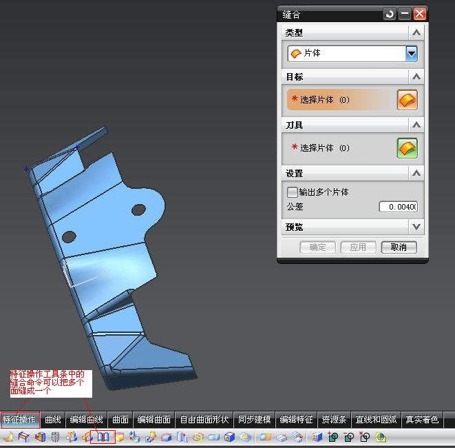

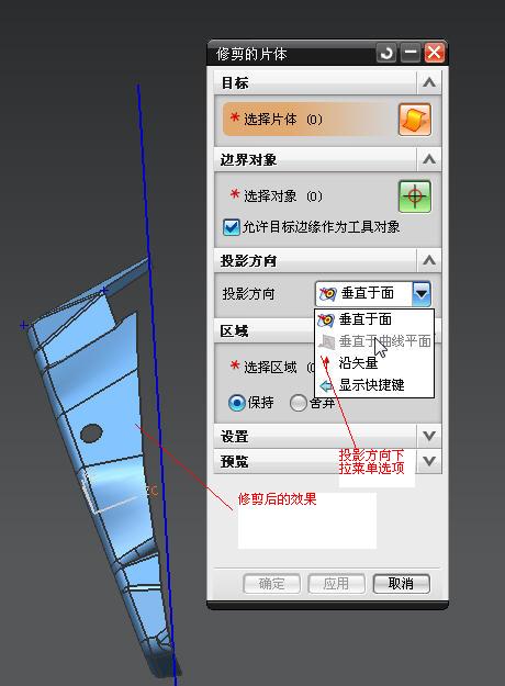

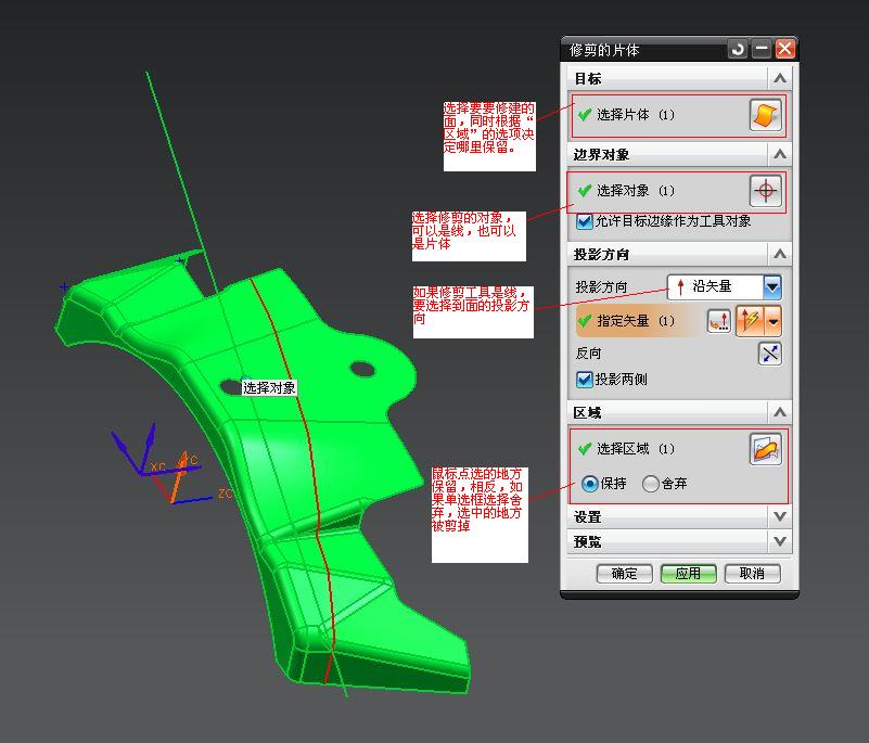

发表于 2009-8-16 15:06:28 | 显示全部楼层 来自: 中国山东济南
在特征工具条里用“缝合”命令,可以把多个面缝成一个,这个命令和PRO/E的MERGE命令有类似的地方,但不完全一样,如图3;片体修剪命令非常灵活,看图1、图2;

发表于 2009-8-16 19:06:04 | 显示全部楼层 来自: 中国江苏苏州
你把片体缝合起来 再来修剪你要保留的
