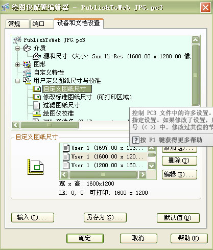

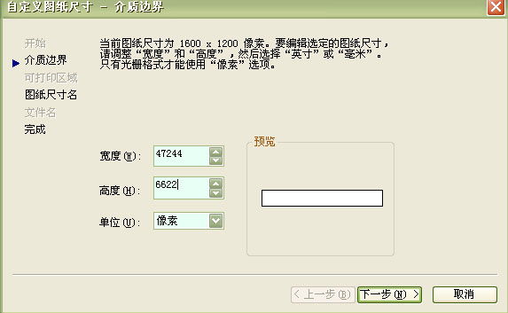

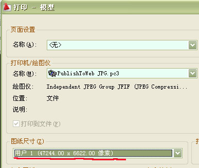

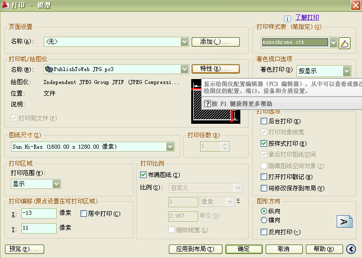

楼主可以在打印时选择打印机“PublishToWeb JPG”,然后点特性调出“绘图仪配置编辑器”对话框,自定义图纸尺寸,将图纸尺寸改为所需尺寸(例47244×6622),最后在打印对话框里选择刚才所自定义的尺寸就可以打印出所需要像素的JPG文件了。(不过得注意:像素越大刚打印出的文件越大,打印所需要的时间也越长)
7 }: \6 ]3 _: O. e8 d步骤1:4 Y  ^+ S2 `% _
: M5 G* F5 w9 O$ y" n: {步骤2:: Z: I8 x* S/ \$ u1 o" a. i
& f2 Z6 l6 m, L$ K; W  Z步骤3:: N7 H, e8 w. I) j5 P
4 z& q3 B' g3 Z7 j' v" O: K: [步骤4:
9 z% v/ V; t2 K/ t% {# Y* e, R JPG-4.jpg
