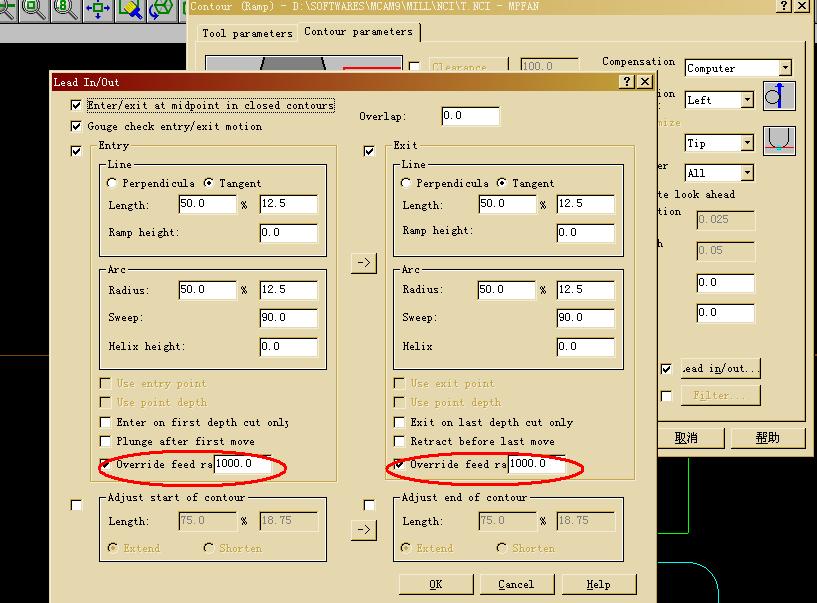

在MasterCAM v9.1中,进退刀进给控制功能打开后,可是后处理出来的NC程序并没有体现出来。是不是BUG,请教高手。/ @7 I1 d0 h4 Y. t3 a

 楼主| 发表于 2009-8-16 13:01:01 | 显示全部楼层 来自: 中国浙江台州
回复 2# zzr123 的帖子
我用的是系统默认的后处理,mpfan.pst,如果你的可以,上传一个看看。

 楼主| 发表于 2009-8-16 22:45:10 | 显示全部楼层 来自: 中国浙江台州
原帖由 B518476 于 2009-8-16 14:11 发表 http://www.3dportal.cn/discuz/images/common/back.gif8 b! G, }" h) y" @; @3 v. l
我也遇到过,把进退刀过切检测关了,就可以了,可以试一下,进退刀过切了
我又试了几次,发现和进退刀过切检查没关系。如果只用2D轮廓加工就可以实现进给的独立控制,如果选择ramp方式就不能实现在进退刀时设置不同的进给。遗憾啊,没有ramp,加工时抬刀很多。

发表于 2009-8-19 00:49:54 | 显示全部楼层 来自: 中国广东东莞
我以前用T型刀时,是这样设置就可以了,过切检查也一直开着,和那个应该没关系。可能是后处理的问题吧,现在用X3了,9.1放入历史博物馆.明天再试一下

发表于 2009-8-21 17:10:58 | 显示全部楼层 来自: 中国江苏扬州
试了一下,9.1的确实是这样* w4 [; l4 c8 D
