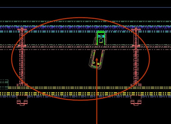

3.jpg 6 f& |$ D9 w+ `  ?$ J) S# Z: w, X
( }  C8 ^( _3 d+ K5 }" h, n% w这是一个客车的二维图,箭头所指的液晶屏应该是被圆圈所包括的行李箱挡住的,但图上液晶屏却能显示出来,等于行李箱透明化了。这怎么办到?

发表于 2009-8-16 21:46:21 | 显示全部楼层 来自: 中国河北沧州
什么样的图要全部用虚线表示呀?: U  V2 }5 X4 ^1 L+ f: A+ O
编辑视图属性取消隐藏线的显示!
