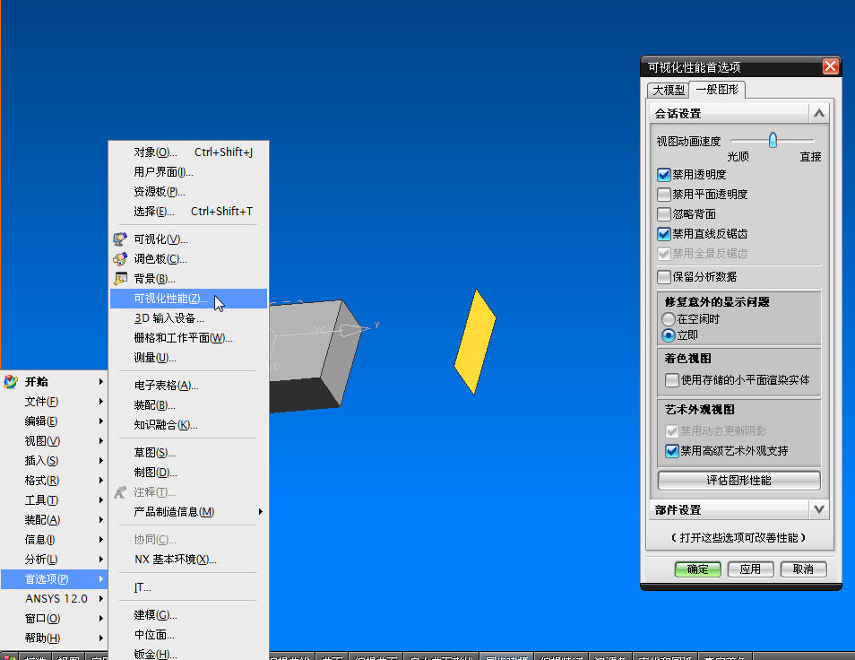

默认下 每次复制出来的都面 都是半透明 每次都要改好麻烦啊
发表于 2009-8-16 15:30:28 | 显示全部楼层 来自: 中国山东济南
如图设置,禁用透明度复选框前打勾,如果想改变片体颜色,在“首选项---对象”中修改,如果想永远这样,修改模板文件。
