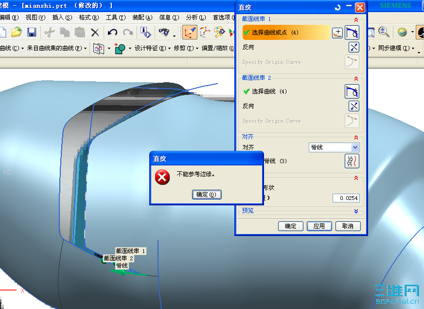

在使用UG直纹面得指令时出现不能参考边缘  2条曲线的方向一致 都不能 不知道 是什么原因

你用“直纹面”在这种情况下作“消失面吗?恐怕这个命令不一定胜任,若果条件允许的话,请把PART发上来,一起研究一下。再有,求助帖要发到“资料交流区”,小心斑竹罚你。

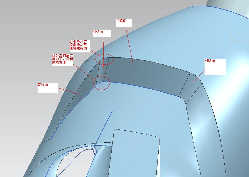

此处我看你也做出来了,但看起来不很舒服。做面时一定要考虑后续操作,否则会越做越烂,面不是做的越整越好,要分清结构,以便修改。

yong MESH MINGLING
