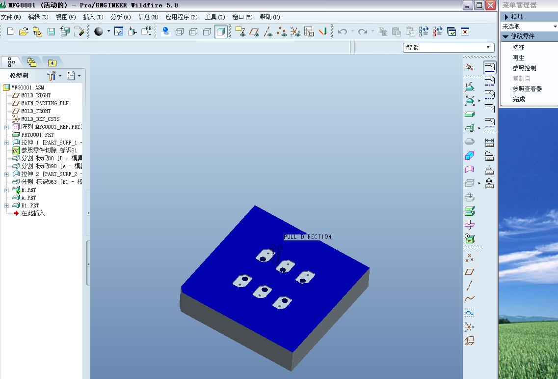

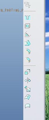

5.0怎么改成这样了,在模具型腔模块,分好模后发现只有一个组件文件。ASM    以前是有个同名的。MFG文件的,现在打开ASM组件文件是在模具型腔模块下的,做再修改好烦来的。不知道 大家的是不是这样,有设置改回4.0以前的一样吗!

应该说是更方便才对啊,ASM本身就可编辑的!楼主所谓是指什么,贴个图说明一下

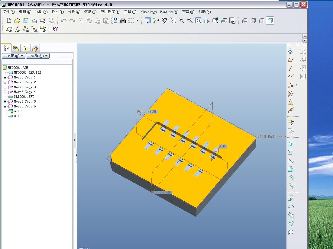

 楼主| 发表于 2009-8-17 10:13:04 | 显示全部楼层 来自: 中国广东佛山
4.0和5.0的图片
 楼主| 发表于 2009-8-17 10:13:47 | 显示全部楼层 来自: 中国广东佛山
能不能像4.0一样
发表于 2009-8-17 10:26:25 | 显示全部楼层 来自: 中国广东佛山
我刚试过了,只是图标没有调出来而已,你可以在"定制屏幕"里面把图标加上就可以了

我看了一下楼主的两个版本的图片,楼主的5.0版本的图片所在的模块是在PROE5.0制造-模具型腔打开,而PROE4.0版本打开的图片所在的模块是在PROE4.0组件-设计模模块方式打开的,那当然会不一样!

大哥5.0只有ASM文件了啊打开了又是在模具型腔模块下

很简单啊,楼主只要把模具型腔部件直接放到装配模块文件下就可编辑了啊!
发表于 2009-8-17 18:14:42 | 显示全部楼层 来自: 中国广东惠州
还有很多方法,暂时只提供一种方法给你!

10楼的好像5.0有一点图标没有哦

4.0以前的版本在模具模板创建了一个*MFG文件以我,还自动创建了一个*asm文件,而5.0只创建了一个*asm文件,但这个*asm文件又不是在组装模块下面,而是在模具模块下面,5.0p这样做好像还没有4.0的那样好用,
