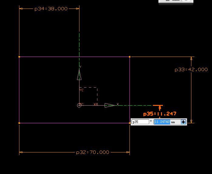

草图我完全约束了,怎么还是没有按照设置的显示颜色区分呢???

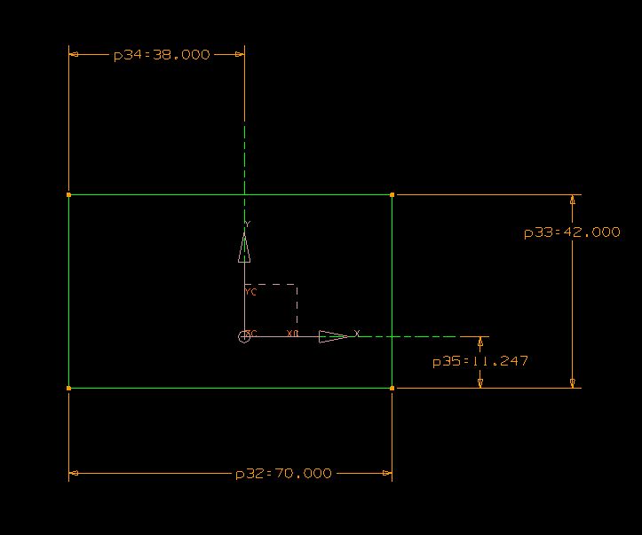

显示全约束或过约束颜色只有在执行标注尺寸或约束命令时才显示变色,否则显示正常曲线颜色。图1在标注尺寸且已全约束,变为紫色(定义的全约束颜色),图2不执行命令时正常曲线颜色
