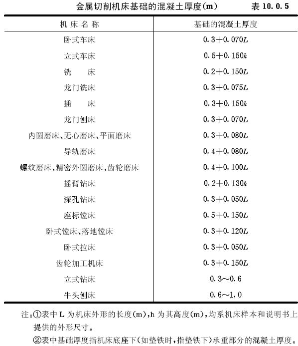

看看GB 50040-1996 动力机器基础设计规范
* I% x7 X' b7 W  ^: B
1 R/ }" T0 d+ X$ R为了保证精度,混凝土大概在300mm左右.
' d, i1 V% H- Q0 s' G  w. b- F' j/ i. K. P/ l( q4 j
