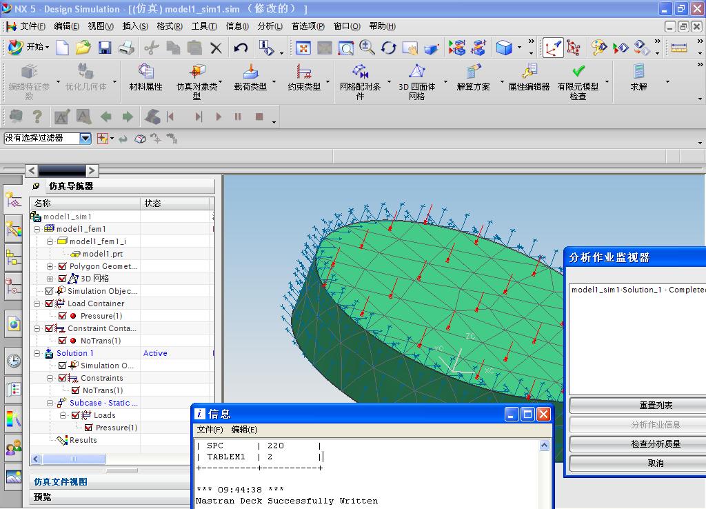

因为之前没有接触过,新学起来的。要做一个小的金属薄膜,在压力作用下的定量形变分析。
! R/ |, \6 D" A6 X3 D2 p7 ]$ t/ y1 y* H( F# ]如图,我已经设定了“材料属性”(Steel)、“载荷类型”(压力)、“约束类型”(固定移动约束)、“3D四面网格”(默认)并手动设定了Nastran 环境位置(因为之前提示说location错误,不在C:\Program Files\,我爬了会儿文找到了解决办法)。
4 I# X/ u, Y4 a! B; u# m0 l1 M然后按了求解,出来0 Error, 0 Warning,和如图所示。' m$ y# Y4 j/ n0 B" t
请问我如何进行下一步,查看定量的形变彩图?似乎在其他教程上看到按 后处理 ,即可看到彩色标示,可是我的后处理按钮为灰色 注:小弟在自己电脑(D版NX5和Nastran5)和学校电脑(正版NX5和NASTRAN5)中试过均到这一步。
" x+ i4 G# x4 E3 ^/ y- r可能问题比较初级,不过卡在这里好久了,始终都找不到解决办法。请各位大侠 帮忙指点一下。不甚感激!

“求解”就是后处理了,打开导航器下面的RESULT查看结果,如果是空的,说明无解(设置参数有误)。

谢谢,Result有,双击后会在IE中打开一个HTML文档。5 K  [$ b6 g/ H9 K# I7 W
不过看到教程上不上有“后处理”按钮,按完后会出现一个彩色的色阶图吗?

从你图片上看,RESULT节点前面没有“+”,说明里面是空的,“后处理”按钮灰色。看看如果不是求解器有问题(Crack不好,正版的那个不知道买NASTRAN模块了吗),再就是参数设置错误,导致无解。

今年4月1号一部分nastran不能用了,把系统时间调到4月1号以前试试,还有本论坛有补丁。

补丁过期了吧
