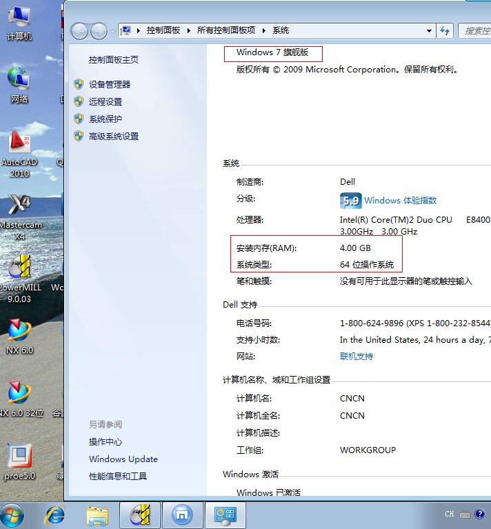

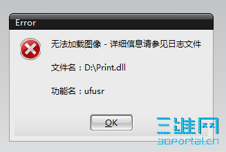

NX6.0.3.6 6位在WIN7的64位系统下不能使用.dll格式的外挂?所有以dll为后缀名的外挂都不能使用。提示“无法加载图像” 1.png 1 R5 k4 I& c& v* o5 ^& B, M

而所有以.grx为后缀的均可正常使用。而且在64位的WIN7下安装的32位的UG一切正常使用(DLL也正常使用)。期待高手解答。
发表于 2009-8-17 10:06:47 | 显示全部楼层 来自: 中国台湾
dll格式說明白一點就是exe的延伸檔,也可看成exe的執行檔。
. z3 \- Q  f" b2 ]) J& V這種檔案只能在相對應的作業系統裡執行,在執行裡需要作業系統回應版本號碼,才不會亂執行把作業系統搞到當機。- l5 ^% X7 f3 A5 ~2 x- ]+ w
所以非作業系統相同相容版號是不會執行的。
6 j4 b5 E" Y- |* `6 U, z' d; p但win7跟vista可以模擬32位元工作環境給需要的應用軟體使用。但效率會變差。8 Y/ l( U( s  e+ Y6 n
: z3 i& @$ j. D" P, |
而grx只是像宏指令一樣(macro)只提供使用端系統指令並不調用計算機內部指令,所以到哪個系統都是沒問題的。
beyond2009 + 5 应助

感谢andy1414的解答。想必是因为常用的UG外挂都是以32位编译的。32位编译出来的DLL文件不能在64位的软件中运行。(但可以在64位的系统运行。)所以在64位的系统中装的64位的UG中无法使用这此DLL,但64位系统中运行32位的UG的话是可以正常使用的。
