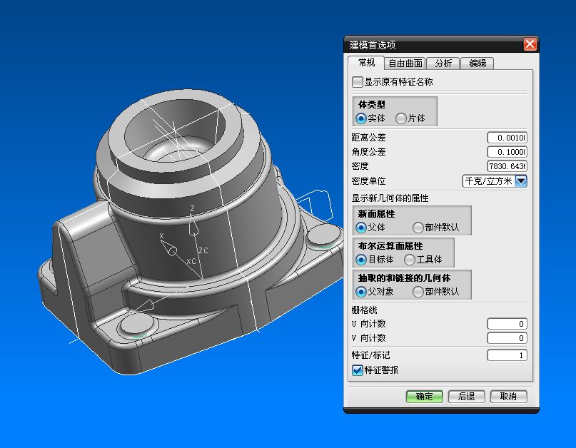

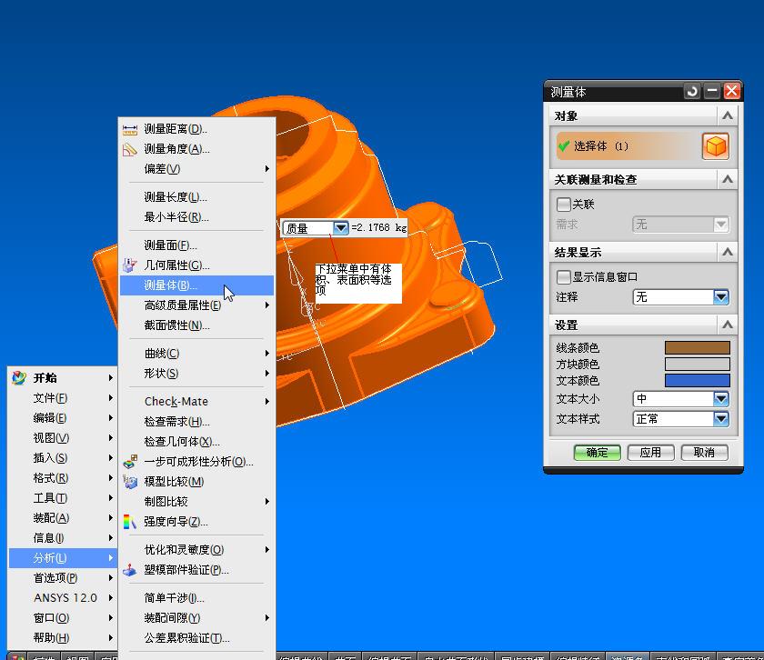

如下图操作,如果需要不同的密度,可在首选项中修改
