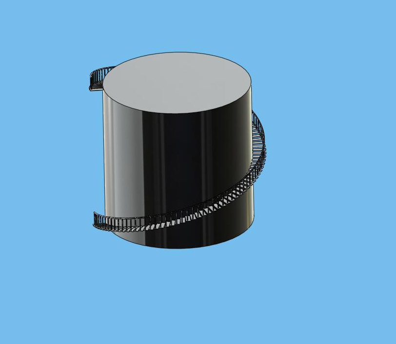

发表于 2009-8-17 21:06:58 | 显示全部楼层 来自: 中国北京
试着做了个

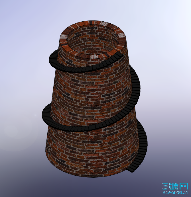

如果这个外圆是个大烟囱呢?烟囱是有斜度的
发表于 2009-8-18 09:22:47 | 显示全部楼层 来自: 中国北京
回复 6# zaimingsun 的帖子
螺旋线选择合适的锥度,用锥度螺旋线来矩阵一级楼梯即可。

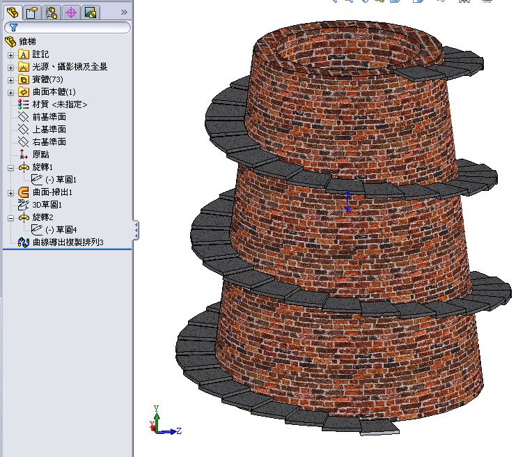

发表于 2009-8-18 14:49:38 | 显示全部楼层 来自: 中国广东惠州
原帖由 zaimingsun 于 2009-8-17 22:17 发表 http://www.3dportal.cn/discuz/images/common/back.gif( B, S# U  _! A7 V* a
$ h# H5 S) [( O5 {% J
如圖
$ d% m! f% J/ X6 q! s& k ty2.jpg / @3 s' [# u7 [7 X% s

发表于 2009-8-18 16:26:06 | 显示全部楼层 来自: 中国北京
