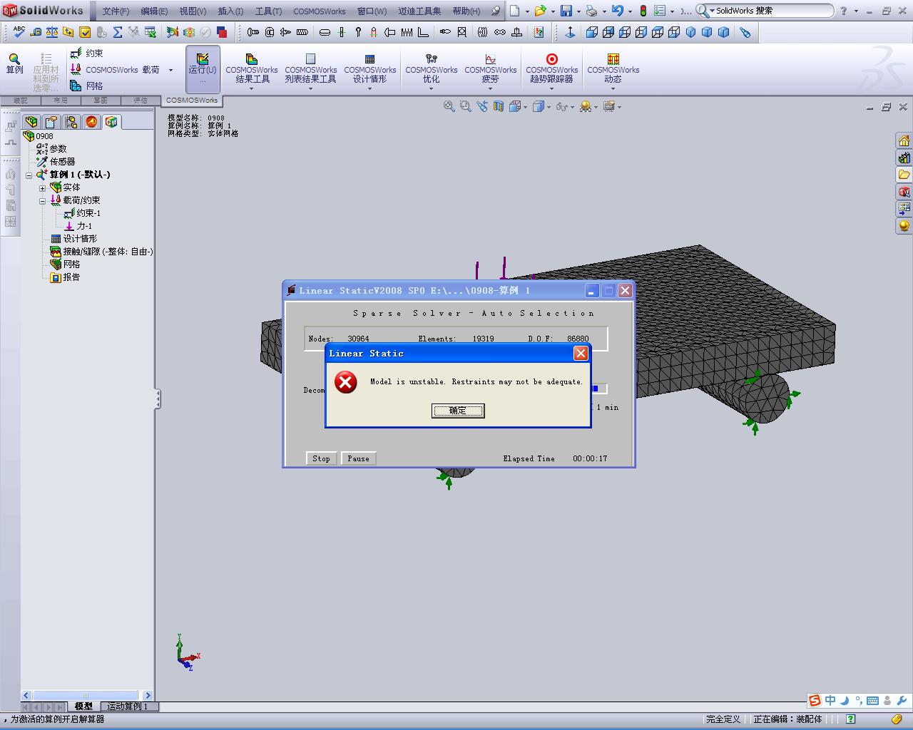

一板放在两圆柱上,中间受力,运行时出现了如下错误,请问我是哪里设定错误了???

欠约束,会发生刚体移动。
