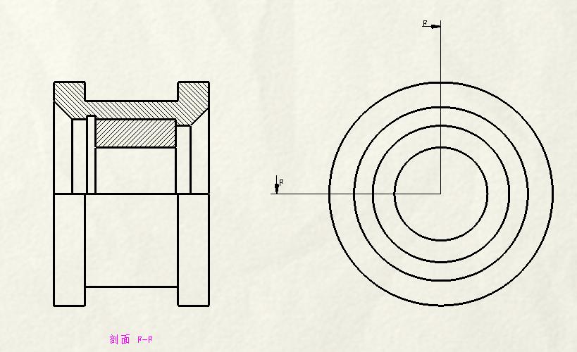

rt,轴侧视图,剖掉1/4,余下3/4,现在采用方法是在装配体内切除1/4后,设置轴侧显示。再在工程图中用当前视图。但这样就使得三视图显示出现问题,需进行配置等设置,比较麻烦。是否有比较简单的方法,直接在工程视图中剖。我用的sw2009。5 M7 x/ c2 B+ o9 |0 y

 楼主| 发表于 2009-8-17 14:22:13 | 显示全部楼层 来自: 中国重庆
二楼的办法试过,只能剖一半吧,我想只剖1/4,留下3/4。
发表于 2009-8-17 14:43:58 | 显示全部楼层 来自: 中国浙江金华
在模型中添加一配置,作1/4剖,然后再在工程图中的轴侧视图用相应的配置,其他视图用没有剖的配置。1 @) I( |. x* g0 t: X. Y
* U; c; n# Z1 @& [
这已经是较为简单的方法了!
发表于 2009-8-17 14:58:11 | 显示全部楼层 来自: 中国湖北武汉
在工程图中完全可以, 3 q0 J  U) G- G+ Y) i( @
作破视的时,画相互垂直的两条草绘线,产生半剖视图 又键点 "等轴侧剖视图" 转换

 楼主| 发表于 2009-8-17 16:50:01 | 显示全部楼层 来自: 中国重庆
,试了好几次。刚开始不行,可能是草图线太短了。多谢各位。
