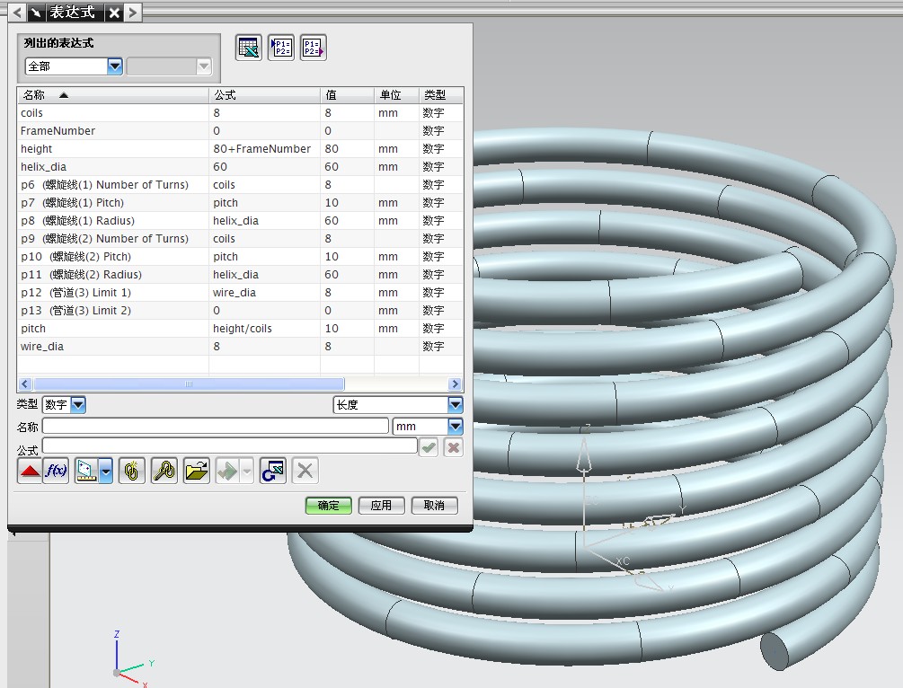

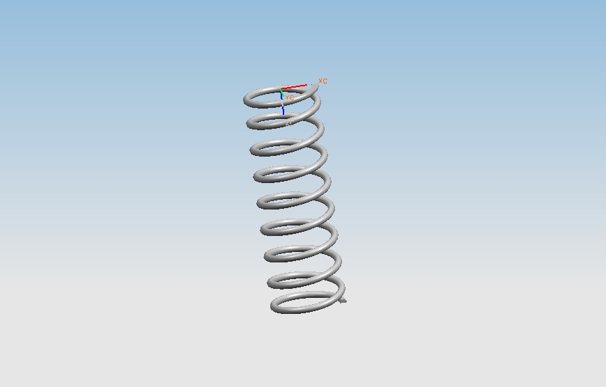

为什么最上面那段不会一起变形,请高手指点。最好有个视频,谢谢

弹簧要动的话  需要参数化建模: U1 d  q0 w, a5 T8 @% b% U) S$ \: |
利用FrameNumber函数解决

难道我上面的不是参数化建模吗,我也是利用表达式来的啊,可不可以做个视频教程,只要我上面那部分变一下就行了,举个例子吧:就是我一共把弹簧分成三段,变形的时候可以三段一起整体变形,其中中间那段是主要的变形段

中间加导向杆可以解决
