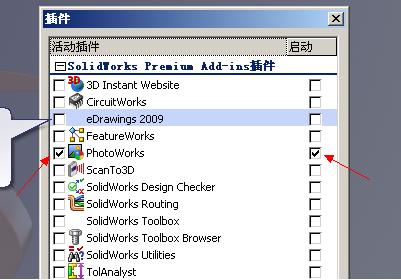

书上说在 工具/插件,有个可以选择的复选框,我的插件里没有这个,请问这是怎么回事呢?

如果楼主没有完全安装sw,插件肯定就不全的# t' u) |  ]8 A+ I
解决方法是进行修复安装,把所有安装项都选上;或者干脆卸载重新安装,在要求选择安装范围时,选第四项(完全安装),这样photoworks一定会有的
